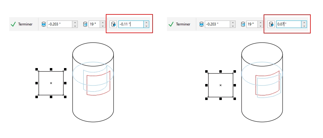

La fonction Enrouler sur un cylindre/une ellipse facilite l’exécution de tâches telles que l’application d’étiquettes aux objets. De plus, vous pouvez utiliser cette fonction pour créer des objets à apparence creuse ou en relief. Pour ce faire, enroulez un objet sur un cylindre ou une ellipse et créez un objet dupliqué. Vous pouvez définir le décalage de duplication, c’est-à-dire la distance entre l’objet enroulé et sa duplication.
Création d’un effet de creux (à gauche) et d’un effet de relief (à droite)

Créer un effet en creux ou en relief
Avant de cliquer sur Terminer dans la barre d’outils flottante, cliquez sur le bouton Dupliquer . Dans la zone Duplication du décalage, saisissez une valeur pour définir la distance entre l’objet habillé et sa copie. Pour un effet en creux, saisissez une valeur négative. Pour un effet en relief, saisissez une valeur positive.
