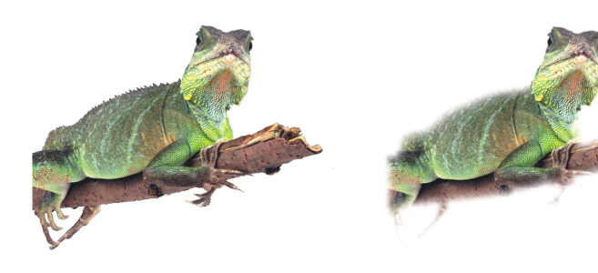

Enevoar
O enevoamento suaviza as bordas de um objeto aumentando gradualmente a transparência dos pixels da borda. Você pode especificar a largura da seção enevoada do objeto e o gradiente de transparência que deseja utilizar.
O objeto da direita foi enevoado para suavizar as bordas.
