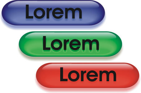

Os efeitos de ativação são criados usando objetos, como formas, pinceladas e texto. Você pode utilizar um único objeto ou um grupo de objetos, como uma elipse com um texto. Os efeitos de ativação consistem nos seguintes estados:
Cada estado consiste em um objeto ou vários objetos.
Os três estados de um efeitos de ativação: normal, sobre e abaixo
