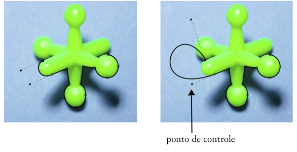

É possível criar um caminho Bézier colocando nós em uma imagem. Segmentos de linha reta ou curva unem os nós. Os pontos de controle indicam a direção do segmento de curva e seu ângulo em relação ao nó. Depois de desenhar o caminho, é possível editar a forma com mais precisão. Para obter informações sobre modelar o caminho, consulte Modelar caminhos.
Exemplos de caminhos Bézier
