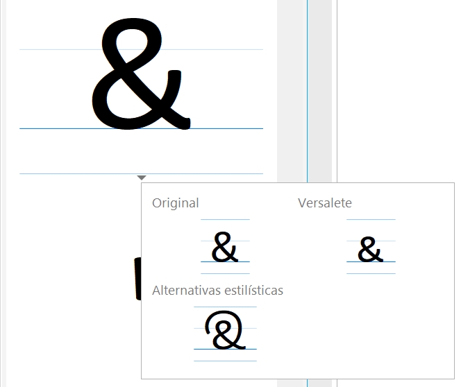

Para visualizar glifos de recursos OpenType

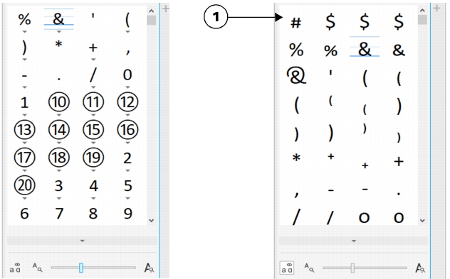

A janela de encaixe Glifos é ideal para visualizar e aplicar os recursos OpenType fornecidos por fontes OpenType. A visualização padrão mostra uma lista de caracteres em que os glifos para caracteres individuais aparecem agrupados. Como alternativa, é possível exibir uma lista maior que mostra os glifos disponíveis em uma visão geral.

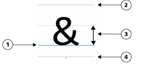

Visualizar a posição de caracteres

| Para visualizar glifos de recursos OpenType |
| 1 . | Clique em Objeto |
| 2 . | Na janela de encaixe Glifos, escolha uma fonte Open Type na caixa Lista de fontes. |
| 3 . | Abra a caixa de listagem Filtro de caracteres e, na área OpenType, ative qualquer caixa de seleção para os recursos OpenType disponíveis. |
| 4 . | Siga um dos procedimentos abaixo: |
| • | Para exibir uma lista que inclui glifos agrupados, certifique-se de que o botão Mostrar todos os glifos |
| • | Para exibir uma lista ampliada que mostre todos os glifos, clique no botão Mostrar todos os glifos |
Esquerda: As setas cinza abaixo de caracteres individuais mostram que há mais glifos disponíveis. Direita: Onde o botão Mostrar todos os glifos (1) é pressionado, é possível ver glifos disponíveis em uma visão geral.
O botão Mostrar todos os glifos não está disponível para fontes que não têm suporte para recursos OpenType.
Alguns glifos fornecidos por recursos OpenType variam dependendo do contexto em que aparecem e não podem ser mostrados na janela de encaixe Glifos. É possível visualizar e inserir esses glifos na janela do documento usando opção OpenType Interativo. Para obter mais informações, Para ativar o indicador de recursos OpenType na tela.
