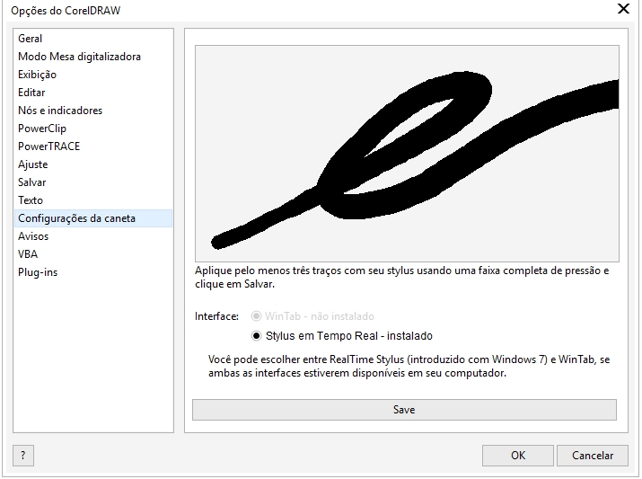

Ao usar uma caneta ou pen tablet sensível à pressão, a quantidade de pressão aplicada controla suas pinceladas. Cada pessoa usa um nível diferente de força ou pressão em uma pincelada, e você pode configurar o aplicativo para que ele corresponda à sua força, especificando as configurações da caneta. As configurações adequadas da caneta são especialmente úteis, caso você tenha um toque leve. Se uma pincelada leve não deixar traços, ajustar as configurações da caneta pode aumentar a sensibilidade para ferramentas específicas. Mudanças abruptas na largura de suas pinceladas mostram que é necessário ajustar as configurações da sua caneta na página Configurações da caneta da caixa de diálogo Opções. As configurações da caneta podem ser salvas como predefinições para uso posterior.
É possível ajustar as configurações da caneta para se adequar à força de sua pincelada.

Real-Time Stylus (RTS) e WinTab
Você pode aproveitar a pressão e inclinação de seu pen tablet ou dispositivo compatível com RTS para controlar suas pinceladas. Corel PHOTO-PAINT inclui suporte para a interface RTS, introduzida com o Windows 7. Se você tiver um tablet ou dispositivo de gráficos compatíveis com Wacom, ainda será possível usar a interface WinTab para obter resultados ótimos.

Controles da esquerda para a direita: Pressão da caneta, inclinação da caneta, rolamento de caneta e rotação da caneta. Você pode acessar os controles da caneta na barra de propriedades ao usar uma ferramenta de pincel que ofereça suporte a esses recursos.
Para salvar as configurações como predefinições, clique em Salvar.
O Corel PHOTO-PAINT configura automaticamente várias canetas sensíveis à pressão.
