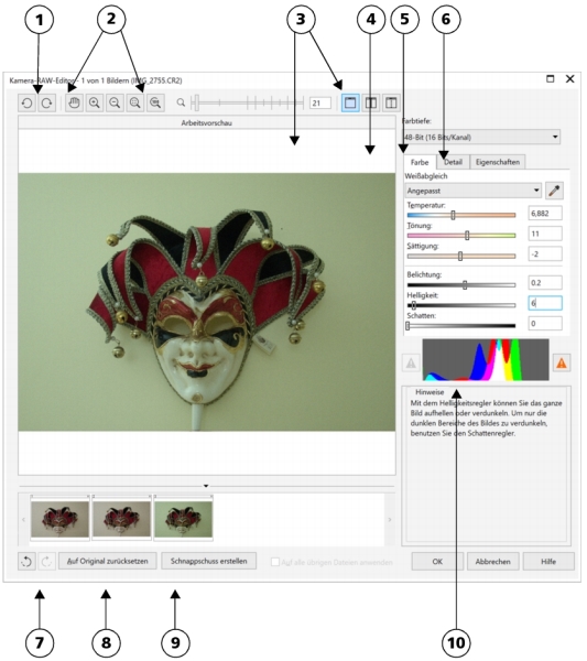

Kamera-RAW-Editor: Eingekreiste Zahlen entsprechen den Zahlen in der folgenden Tabelle, in der die Hauptkomponenten des Editors beschrieben sind.
4. Farbseite
5. Detailseite
6. Eigenschaftsseite
7. Schaltflächen Rückgängig und Wiederherstellen
8. Schaltfläche Auf Original zurücksetzen
9. Schnappschuss erstellen
