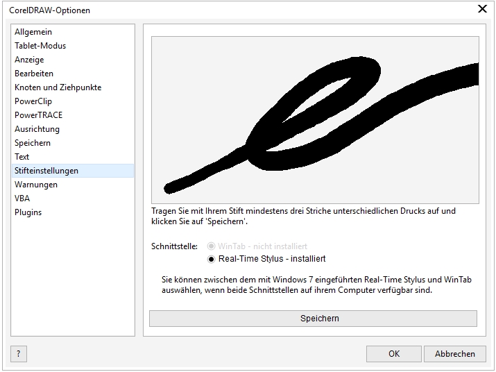

Wenn Sie einen druckempfindlichen Stift oder ein Stifttablet verwenden, können Sie über den Druck, den Sie ausüben, Ihre Striche steuern. Wir alle üben beim Auftragen von Malstrichen unterschiedliche Druckstärke aus. Sie können deshalb die Anwendung auf Ihre persönliche Strichstärke abstimmen, indem Sie spezifische Stifteinstellungen wählen. Besonders, wenn Sie beim Malen nur leicht aufdrücken, ist es vorteilhaft, wenn die richtigen Stifteinstellungen gewählt werden. Wenn ein leichter Strich keine Spur hinterlässt, kann die Empfindlichkeit spezifischer Werkzeuge durch eine Anpassung der Stifteinstellungen erhöht werden. Abrupte Änderungen der Breite der Malstriche deuten daraufhin, dass Sie auf der Seite Stifteinstellungen im Dialogfeld Optionen die Stifteinstellung anpassen müssen. Die Stifteinstellungen können als Voreinstellungen gespeichert werden, um sie später wiederzuverwenden.

Sie können Ihre Pinselstriche über den Druck und die Neigung Ihres RTS-kompatiblen Stifttablets oder Gerätes steuern. Corel PHOTO-PAINT unterstützt die RTS-Schnittfläche, die mit Windows 7 eingeführt wurde. Wenn Sie ein Wacom-kompatibles Grafiktablet oder Gerät haben, können Sie für ein optimales Ergebnis weiterhin die WinTab-Schnittstelle benutzen.

Corel PHOTO-PAINT konfiguriert automatisch viele druckempfindliche Stifte.
WinTab: Wird für Wacom-kompatible Stifttablets oder Geräte empfohlen |
Real-Time Stylus: Wird für Stifttablets oder Geräte empfohlen, die die RTS-Schnittfläche von Windows 7 oder 8 benutzen |
