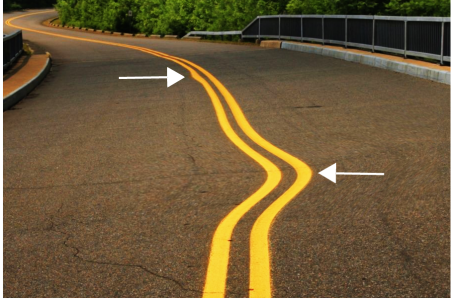

La herramienta Difuminado permite cambiar la forma de áreas de la imagen específicas al tiempo que se mantiene intacta el resto de la imagen. El efecto es similar a pasar el dedo sobre la pintura fresca de un área.
Para controlar el efecto de difuminado, puede definir el tamaño de la plumilla del pincel y la cantidad de efecto que aplicar; también puede utilizar la presión de su lápiz digital. El efecto de difuminado puede ser anguloso o redondeado.
Difuminación de áreas de la imagen para producir un efecto sutil (arriba) y uno más pronunciado (mitad)
