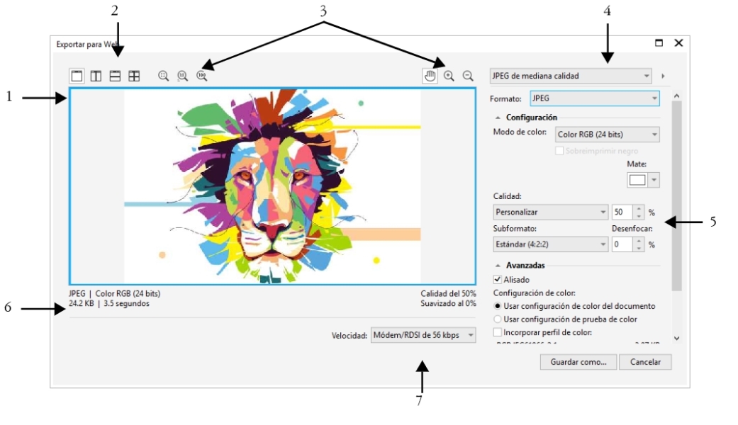

Corel PHOTO-PAINT le permite exportar los siguientes formatos de archivo compatibles con Internet: GIF, PNG y JPEG.
Durante la configuración de opciones de exportación, puede previsualizar las imágenes con cuatro configuraciones diferentes. Esta posibilidad permite comparar distintos formatos de archivo, la configuración predeterminada, la velocidad de descarga, la compresión, el tamaño de archivo, la calidad de imagen y el rango de color. Además, en las ventanas de previsualización se puede examinar la imagen previsualizada mediante la aplicación de zoom y la visualización panorámica.
Elección de un formato de archivo compatible con Internet
Exportación de imágenes basadas en paletas
Las imágenes basadas en paletas, como GIF o archivos PNG de 8 bits con paletas, posibilitan que los píxeles conserven su valor de color exacto. Le permiten por lo tanto controlar la visualización de colores en el archivo exportado. Las imágenes basadas en paletas también le permiten añadir transparencia a un archivo eligiendo un color en la imagen y haciéndolo transparente. Si desea obtener información, consulte la sección Crear imágenes basadas en plantillas con colores y fondos transparentes.
| Para ajustar la previsualización de la exportación de imágenes |
| 1 . | Haga clic en Archivo |
| 2 . | Realice una o más acciones de la siguiente tabla. |
Haga clic en el botón Previsualización a pantalla completa
Haga clic en el botón Dos previsualizaciones verticales
Haga clic en el botón Dos previsualizaciones horizontales
Haga clic en el botón Cuatro vistas previas
Haga clic en el botón Zoom para encajar
Haga clic en el botón Ampliar píxel 1:1
Utilizando la herramienta Mano
Haga clic en el botón 100%
| Para exportar una imagen compatible con Internet |
| 2 . | En la esquina superior derecha del cuadro de diálogo Exportar para Web, elija la configuración preestablecida deseada en el cuadro de lista Preestablecido. |
| 3 . | En el área Configuración, elija una paleta de colores en el cuadro de lista Paletas de colores. |
| Esta opción no está disponible para el formato de archivo GIF. |
| 4 . | En el área Avanzado, active la casilla Incorporar perfil de color. |
| 5 . | Haga clic en Guardar como. |
| 6 . | Elija la unidad y la carpeta en la que desea guardar el archivo, escriba un nombre en el cuadro Nombre de archivo y haga clic en Guardar. |
Puede elegir una velocidad de conexión Internet del cuadro de lista Velocidad en la parte inferior del cuadro de diálogo.
Para exportar a un formato compatible con Internet, también puede hacer clic en Archivo
Exportar y elegir un formato de archivo del cuadro de lista Guardar como tipo .
