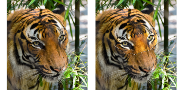

Chcete-li úpravy použít pouze na určité oblasti v obrázku, můžete použít režim místních úprav, který aktivuje nástroj Maska – Štětec a umožňuje malovat přes problematické oblasti. V režimu místních úprav lze používat i další maskovací nástroje.
Obrázek s úpravou Světlo použitou pouze na určitou oblast (vpravo)

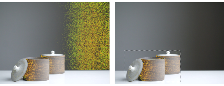

1 Určete pomocí maskovacího nástroje upravitelnou oblast, na kterou chcete úpravu použít.
2 Klikněte v inspektoru Úpravy v oblasti úprav na tlačítko Předvolby a poté na možnost Použít na masku.
(vlevo) Na obrázek byla použita úprava Náhrada barev. (vpravo) Úprava byla omezena na obdélníkovou upravitelnou oblast.

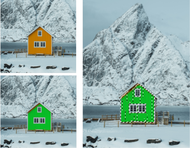

2 Klikněte na tlačítko Předvolby a poté na možnost Vytvořit masku z úpravy.
(vlevo) Na obrázek byla použita úprava Náhrada barev. (vpravo) Z oblastí, na které byla úprava použita, byla vytvořena maska.

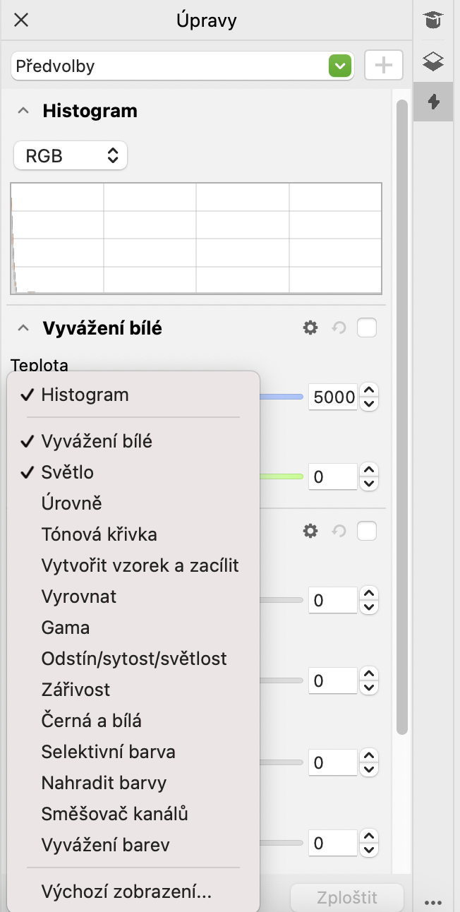

Volba výchozích úprav zobrazených v inspektoru Úpravy
Zp t nahoru
1 Klikněte v inspektoru Úpravy na tlačítko Přidat úpravu a vyberte možnost Zobrazit jako výchozí.
2 V dialogovém okně Předvolby zaškrtněte políčka pro úpravy, které chcete mít při výchozím nastavení zobrazené v inspektoru Úpravy a poté klikněte na tlačítko OK.
