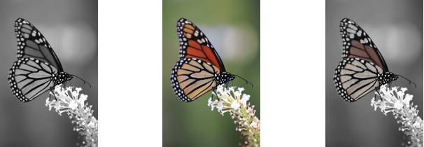

Das Graustufenobjekt (links) wurde über das Farbobjekt (Mitte) gestapelt und es wurde eine Zuschneidemaske aus dem Graustufenobjekt (links) erstellt. Mit der ausgewählten Zuschneidemaske wurde das Hilfsmittel „Malfarbe" verwendet, um die Farbe in den Schmetterlingsflügeln (rechts) zu zeigen.
