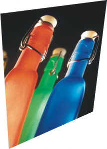

Rotación 3D
Volver Al Principio
El efecto Rotación 3D (Efectos Efectos 3D Rotación 3D) permite girar una imagen mediante el ajuste de un modelo interactivo tridimensional. Haga clic y arrastre el modelo interactivo tridimensional en el cuadro de diálogo Rotación 3D para girar y posicionar la imagen. Active la casilla de verificación Mejor ajuste para garantizar que la imagen permanece dentro de los límites de la ventana de imagen.
Original
Rotación 3D

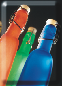

Efecto bisel
Volver Al Principio
El efecto Bisel (Efectos Efectos 3D Efecto bisel) le permite crear el aspecto de una superficie elevada mediante la aplicación de un borde inclinado a lo largo de un área editable. Si desea obtener más información, consulte la sección Efectos bisel.
Original
Bisel

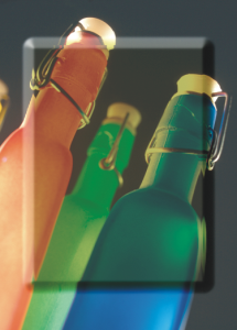

Vidrio
Volver Al Principio
El efecto Vidrio (Efectos Efectos 3D Vidrio) coloca una superficie tridimensional con aspecto de vidrio sobre un área editable. Es posible especificar la anchura del bisel, el área que se inclina para generar la ilusión tridimensional y el perfilado de los bordes del bisel, así como el ángulo de refracción de la luz en los bordes. También puede especificarse el brillo, la dirección y el ángulo de la luz que incide en el bisel. El efecto Vidrio permite aplicar estilos preestablecidos y crear estilos preestablecidos personalizados.
Original
Vidrio

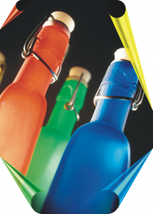

Plegado de esquina
Volver Al Principio
El efecto Plegado de esquina (Efectos Efectos 3D Plegado de esquina) hace que una de las esquinas de la imagen se pliegue sobre sí misma. Es posible seleccionar la esquina y establecer la orientación, la transparencia y el tamaño del pliegue. También puede elegirse el color del pliegue y del fondo expuesto cuando la imagen se dobla sobre sí misma. Haga clic en una miniatura para especificar la posición del plegado de esquina. Elija una dirección vertical u horizontal para el plegado de esquina. La opción Opaco crea un plegado con un color uniforme y la opción Transparente muestra la imagen subyacente a través del plegado. El selector de color Plegado permite seleccionar el color del plegado. El selector de color Fondo permite seleccionar un color para el fondo expuesto cuando la imagen se dobla sobre sí misma. Los deslizadores % de anchura y % de altura permiten definir el tamaño del plegado.
Original
Plegado de esquina

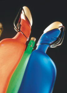

Apretar/Golpear
Volver Al Principio
El efecto Apretar/Golpear (Efectos Efectos 3D Apretar/Golpear) distorsiona la imagen con el efecto de apretarla y acercarla, o bien de golpearla y alejarla. Para situar el efecto puede establecerse un punto central.
Original
Apretar/Golpear
Esfera
Volver Al Principio
El efecto Esfera (Efectos Efectos 3D Esfera) envuelve la imagen alrededor del interior o del exterior de una esfera. Es posible establecer el punto central por el que se va a envolver la imagen y controlar esta operación. Los valores positivos expanden los píxeles centrales hacia los bordes de la imagen, con lo que se genera una forma convexa. Los valores negativos comprimen los píxeles hacia el centro de la imagen, con lo que se genera una forma cóncava.
Original
Esfera

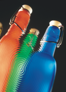

Zigzag
Volver Al Principio
El efecto Zigzag (Efectos Efectos 3D Zigzag) crea ondas de líneas rectas y ángulos que tuercen la imagen hacia fuera desde un punto central ajustable. Es posible elegir el tipo de ondas y especificar el número y la intensidad de éstas.
Original
Zigzag
