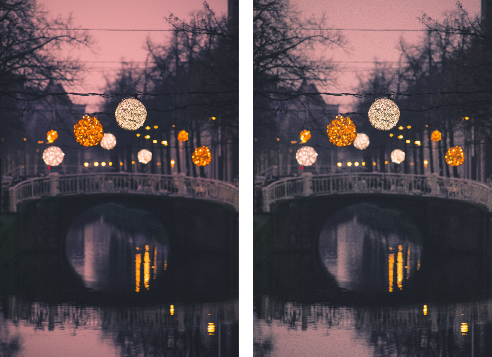

Es posible perfilar imágenes para aumentar el contraste, mejorar los bordes de la imagen o reducir el sombreado. Para perfilar una imagen o el área editable de una imagen, pueden utilizarse filtros o pinceladas. También pueden aplicarse filtros utilizando lentes. Si desea obtener más información sobre las lentes, consulte la sección Crear lentes. El perfilado se realiza normalmente después de ajustar el color y el tono de la imagen, y tras volver a muestrearla o cambiar su tamaño.
El perfilado resalta más detalles de la imagen.
