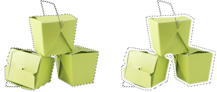

Enevoar
O enevoamento aumenta gradualmente a transparência dos pixels ao longo da borda de uma área editável, suavizando a borda entre as áreas protegidas e as áreas editáveis. É possível especificar a largura da área enevoada e a direção do enevoamento, o que determina a posição do enevoamento em relação à moldura de máscara. Partindo da moldura de máscara, a direção do enevoamento pode seguir para as áreas protegidas, para as áreas editáveis ou na mesma distância para ambas as áreas.
Da esquerda para a direita: Antes e depois de enevoar as bordas de uma área editável
