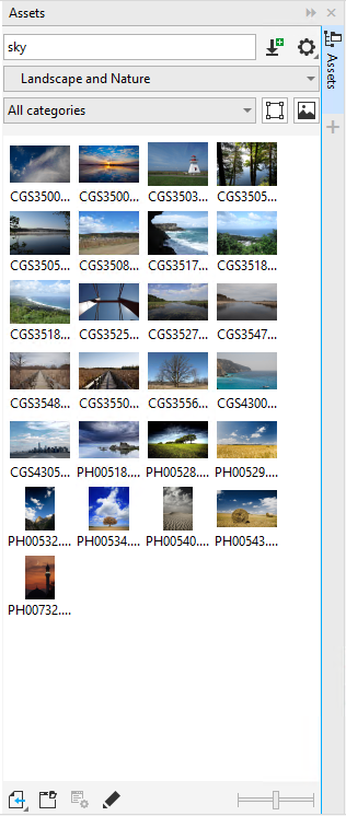

Sie können Assets anhand des Dateinamens und des Titels oder anhand von Tags suchen. Wenn Sie z.B. „Baum" („Zeitgenössisch") im Textfeld eingeben, werden von der Anwendung automatisch alle Dateien ausgefiltert, die dieser Sucheingabe nicht entsprechen, und Ihnen werden nur die Dateien angezeigt, die das Wort „Baum" im Dateinamen, Titel oder den Tags enthalten.
Sie können die Suchergebnisse eingrenzen, indem Sie die Inhaltequelle (z. B. einen bestimmten Ordnerspeicherort) und die Kategorie (z. B. Natur) wählen. Sie können zudem die Liste Ihrer bevorzugten oder zuletzt verwendeten Bilder anzeigen und Sie können die Bilder auch nach Name und Erstellungs- oder Änderungsdatum sortieren.

1 Klicken Sie auf Fenster Andockfenster Assets.
2 Geben Sie anschließend ein Wort in das Suchfeld ein und drücken Sie die Eingabetaste.
Im Ansichtsfenster werden Miniaturansichten angezeigt, die Ihrer Sucheingabe entsprechen.
Um alle verfügbaren Inhalte zu durchsuchen, wählen Sie Alle Inhalte aus dem Listenfeld Inhaltequelle wählen.
