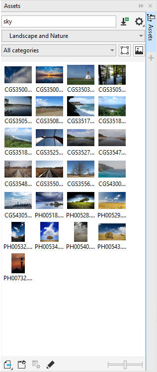

A janela de encaixe Ativos (Janela Janelas de encaixe Ativos) fornece um local centralizado para pesquisar e navegar por imagens vetoriais e de bitmap em pastas locais ou de rede ou em dispositivos portáteis. A janela de encaixe Ativos substitui a janela de encaixe CONNECT Content das versões anteriores.

É possível pesquisar por nome de arquivo, título ou tags de. Por exemplo, se você digitar "árvore" no campo de texto, o aplicativo filtra automaticamente todos os arquivos que não correspondem e você vê apenas arquivos que contêm a palavra "árvore" no nome de arquivo, título ou em tags.
Você pode restringir os resultados da pesquisa escolhendo a origem de conteúdo (por exemplo, o local de uma pasta específica) e categoria (por exemplo, Natureza). Também é possível ver a lista de suas imagens favoritas ou vistas recentemente. E é possível classificar as imagens pelo nome e data em que foram criadas ou alteradas.

1 Clique em Janela Janelas de encaixe Ativos.
2 Digitar uma palavra na caixa de Pesquisa e pressionar Enter.
Miniaturas que corresponderem ao termo da pesquisa aparecem no painel de exibição.
Para pesquisar e procurar todo conteúdo disponível, escolha Todo o conteúdo da caixa de listagem Escolher origem de conteúdo.

Filtrar imagens
Escolha uma categoria na caixa de listagem Filtrar conteúdo.
Para ocultar ou exibir clipart e gráficos vetoriais, clique no botão Mostrar imagens vetoriais .
Para ocultar ou exibir outros bitmaps, clique no botão Mostrar imagens rasterizadas .
