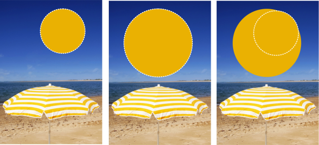

Sie können einen bearbeitbaren Bereich einer Maske ändern, indem Sie den Bereich drehen, skalieren, in der Größe ändern, neigen, verzerren oder ihm Perspektive hinzufügen. Legen Sie fest, ob sich die Änderungen auf die Maskenform oder auf die Pixel im maskierten Bereich auswirken, bevor Sie einen bearbeitbaren Bereich ändern.
Die Maskenpixel werden in die Änderung einbezogen (links); die Maskenpixel werden nicht einbezogen (rechts).
