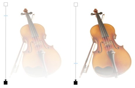

Auf die Geige wurde eine lineare Farbverlaufstransparenz angewandt (links) und anschließend durch Ziehen des Reglers im Bildfenster angepasst (rechts).
