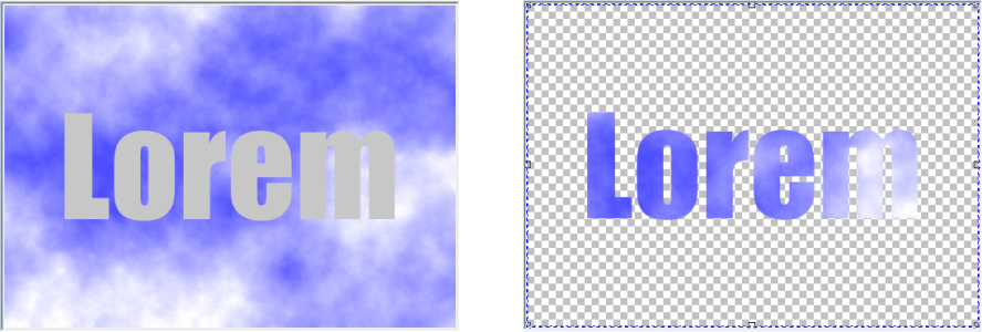

Os grupos de aparagem permitem combinar as características dos objetos, colocando os elementos de imagem de um ou mais objetos na forma de outro. As características dos objetos secundários são inseridas na forma do objeto primário. Por exemplo, se o objeto primário for texto e o objeto secundário for uma imagem do céu, o resultado será texto com cor e a textura do céu. Um objeto é primário em relação aos outros que estão acima dele na ordem de empilhamento, e um objeto secundário não pode ficar abaixo do objeto primário.
Os grupos de aparagem permitem emprestar as características de um objeto e aplicá-las a outro. Neste exemplo, o texto (objeto primário) tem a cor e a textura do céu (objeto secundário).
