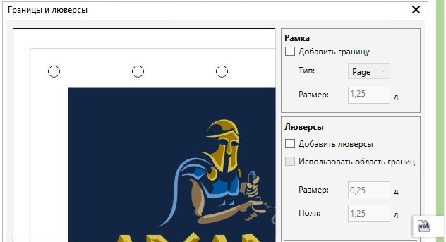

Диалоговое окно Border and Grommet
Подготовка баннера для печати В начало страницы
В области Граница установите флажок Добавить границу.
В области Граница выберите один из вариантов в списке Тип:
В области Граница введите нужное значение в поле Размер.
Установите флажок Добавить стропы.
Если вы хотите, чтобы при размещении маркеров строп учитывалась область границы, установите флажок Использовать область границы. Если флажок не установлен, маркеры строп размещаются в пределах исходной страницы.
В области Grommet введите нужное значение в поле Размер.
В области Grommet задайте ширину поля в окне Поля.
В области Расположение нажмите одну из кнопок:
Все изменения сохраняются в новом документе. Чтобы изменения были сохранены в исходном файле, установите флажок Сохранить изменения в файле.
