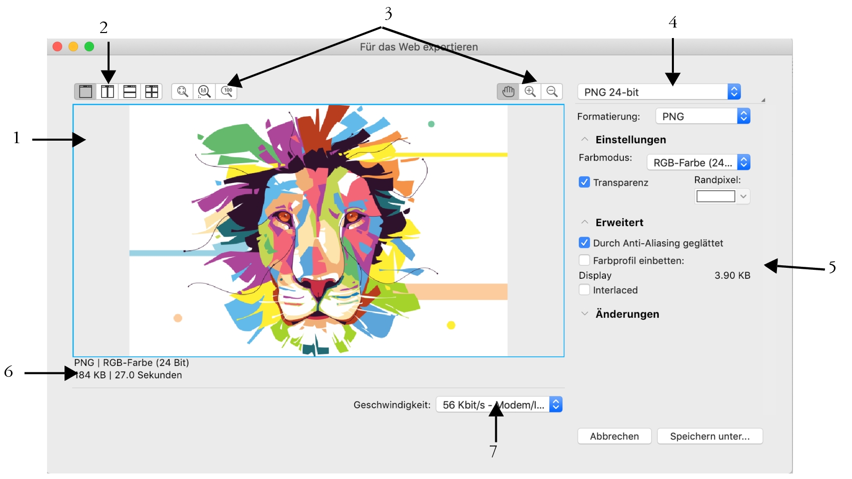

Bilder für das Web exportieren
Mit Corel PHOTO-PAINT können Sie die folgenden webkompatiblen Dateiformate exportieren: GIF, PNG und JPEG.
Beim Festlegen der Exportoptionen können Sie im Vorschaumodus ein Bild mit bis zu vier unterschiedlichen Einstellungskonfigurationen anzeigen. Auf diese Weise können die Dateiformate, die Voreinstellungen, die Download-Geschwindigkeit, die Komprimierung, die Dateigröße, die Bildqualität und der Farbumfang verglichen werden. Die einzelnen Vorschaufenster verfügen außerdem über Zoom- und Schwenkfunktionen, mit deren Hilfe Sie das Bild genauer betrachten können, bevor Sie es exportieren.
Illustration von Indra Risky
Komponente
Beschreibung
1. Vorschaufenster
Zeigt eine Vorschau des Dokuments an.
2. Vorschaumodi
Ermöglicht Ihnen das Anzeigen einer Vorschau der Änderungen in einem einzelnen oder geteilten Rahmen.
3. Hilfsmittel „Zoomen" und „Schwenken"
Mit diesen Hilfsmitteln können Sie das im Vorschaufenster angezeigte Bild vergrößern bzw. verkleinern, das ausgewählte Bild mit einem Vergrößerungsfaktor von mehr als 100 % schwenken sowie die Größe eines Bildes dem Vorschaufenster anpassen.
4. Listenfeld „Voreinstellung"
In diesem Listenfeld können Sie die Voreinstellungen für ein Dateiformat auswählen.
5. Exporteinstellungen
Erlaubt die Anpassung der Exporteinstellungen, wie Farbe, Anzeigeoptionen und Größe.
6. Formatinformationen
Mithilfe dieser Option können Sie Dateiformatinformationen anzeigen, die für die einzelnen Vorschaurahmen verfügbar sind.
7. Listenfeld „Geschwindigkeit"
Ermöglicht Ihnen das Auswählen einer Internetverbindungsgeschwindigkeit für das Speichern der Datei.
