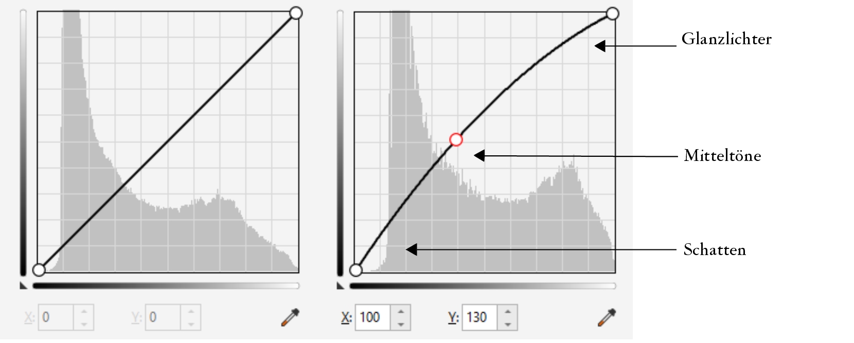

Mit dem Filter Tonkurve können Sie Farb- und Tonkorrekturen vornehmen, indem Sie einzelne Farbkanäle oder alle Kanäle zusammen verändern. Die einzelnen Pixelwerte werden auf eine Tonkurve aufgetragen, die in einem Diagramm angezeigt wird und das Gleichgewicht zwischen Schatten (unten), Mitteltönen (Mitte) und Glanzlichtern (oben) wiedergibt. Die x-Achse des Diagramms zeigt die Tonwerte des Originalbilds oder die Eingabewerte, die y-Achse die angepassten Tonwerte oder Ausgabewerte.
Die Tonkurve zeigt den Ausgleich zwischen Schatten, Mitteltönen und Glanzlichtern eines Bilds. (links) Die Tonkurve eines Bildes vor den Farbtonanpassungen. (rechts) Dieses Beispiel zeigt eine kleine Anpassung des Tonwertbereichs, in dem Pixelwerte von 100 durch Pixelwerte von 130 ersetzt werden, um die Mitteltonbereiche aufzuhellen.
