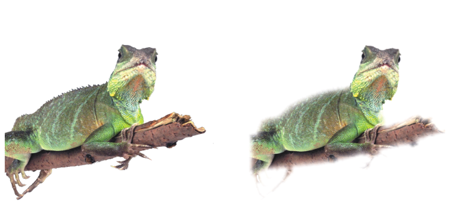

Se ha fundido el objeto situado a la derecha para suavizar sus bordes.

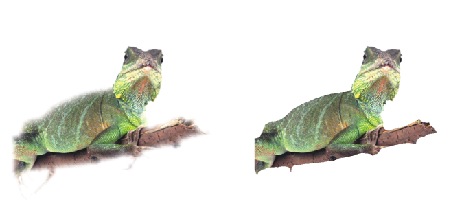

Se ha perfilado el objeto situado a la derecha para definir sus bordes y destacarlos más.
