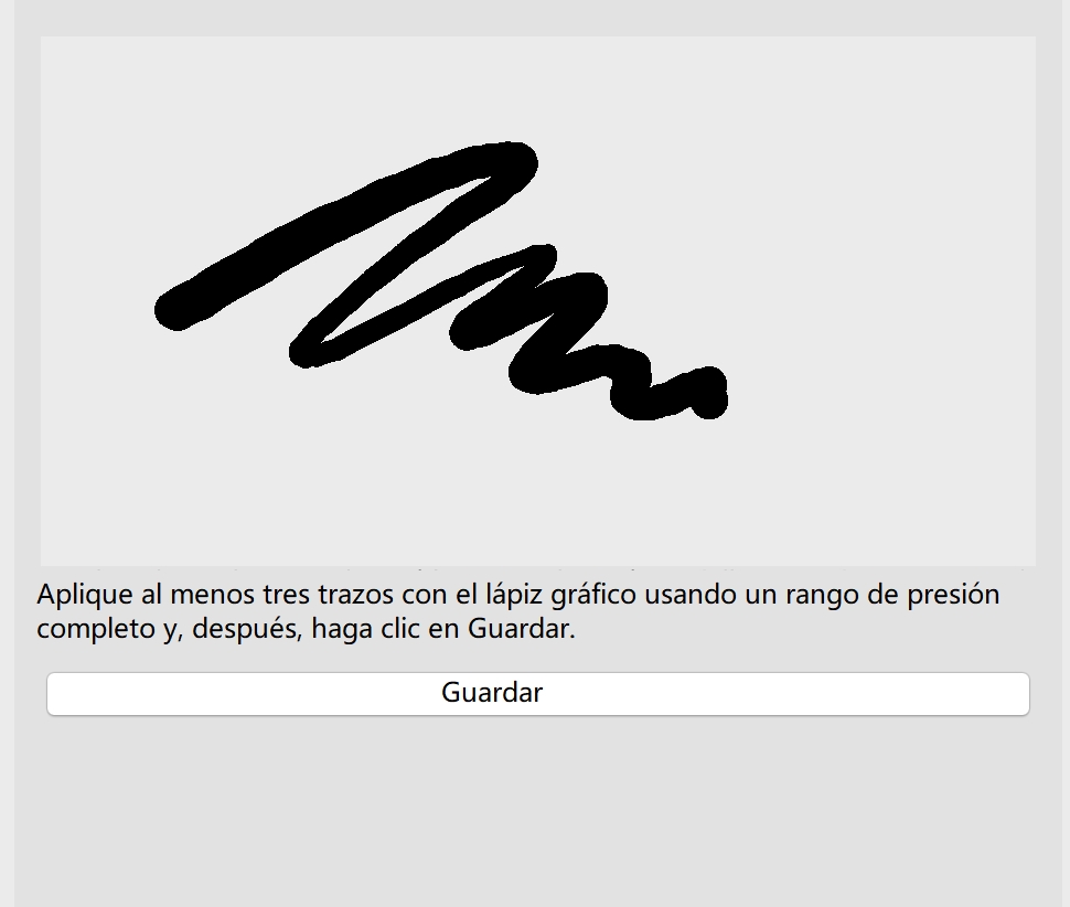

1 Haga clic en menú de Corel PHOTO-PAINT Preferencias Corel PHOTO-PAINT.
2 Haga clic en Configuración de pluma.
3 Realice tres trazos aplicando distintos niveles de presión.
Para guardar los ajustes como predeterminados, haga clic en Guardar.
Corel PHOTO-PAINT configura de forma automática numerosos lápices gráficos sensibles a la presión.
