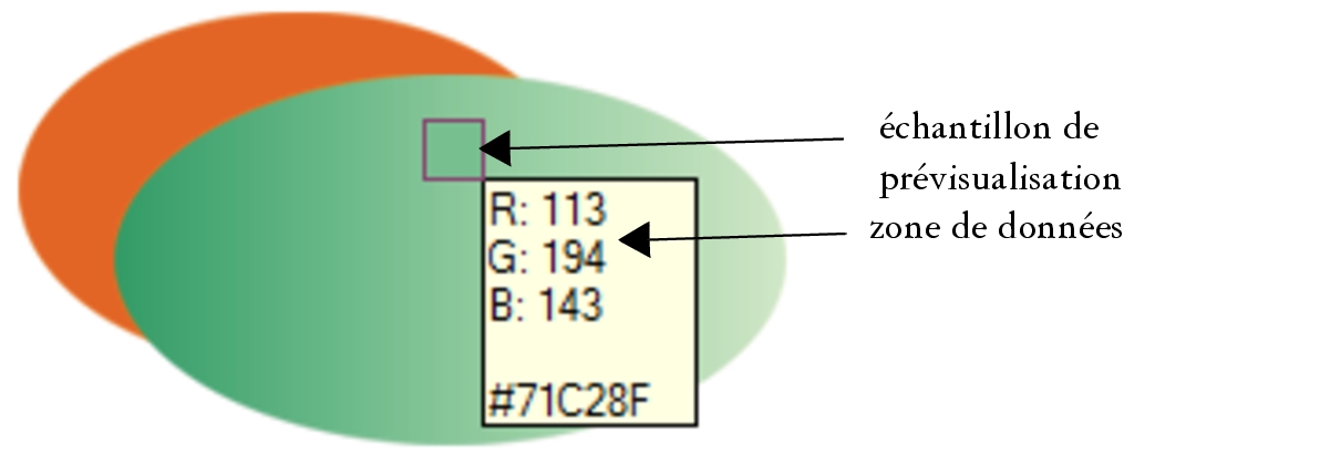

Pour échantillonner une couleur
Retour Au Début
1 Cliquez sur l’outil Pipette .
2 Cliquez sur l’image pour choisir la couleur principale.
La taille par défaut de l’échantillon est de 1 pixel.
Vous pouvez également
Augmenter la taille de l’échantillon
Cliquez sur le bouton 3 × 3 de la barre de propriétés.
Augmenter la taille de l’échantillon pour une image haute résolution
Cliquez sur le bouton 5 × 5 de la barre de propriétés.
Échantillonner la couleur d’une zone sélectionnée
Cliquez sur le bouton Sélectionner l’échantillon de la barre de propriétés et faites glisser le curseur dans la fenêtre de l’image afin de sélectionner une zone.
Choisir une couleur secondaire
Appuyez sur la touche Contrôle, puis cliquez sur l’image.
Choisir une couleur de surface
Contrôle-clic sur l’image.
Dans la fenêtre d’image, un témoin de prévisualisation est joint à l’outil Pipette, ainsi qu’une zone de données répertoriant les valeurs des modèles colorimétriques. Lorsque vous échantillonnez une couleur RVB, la zone de données répertorie également la valeur hexadécimale de la couleur.
Vous pouvez également activer l’outil Pipette en appuyant sur la touche O. Cliquez sur la barre d’espacement pour revenir à l’outil sélectionné précédemment.
Vous pouvez également afficher les valeurs des composantes des modèles colorimétriques pour un pixel d’une image, par exemple les valeurs de rouge, de vert et de bleu d’un pixel dans une image RVB, ou la valeur hexadécimale des couleurs. Pour ce faire, utilisez l'inspecteur Informations sur l’image. Si l'inspecteur Informations sur l’image n’est pas ouvert, cliquez sur Fenêtre Inspecteurs Informations.
