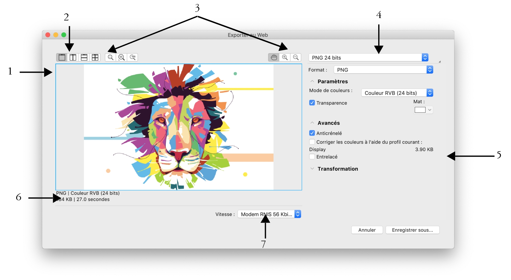

Pour spécifier des options d’exportation, vous pouvez prévisualiser une image dans quatre configurations différentes. Vous pouvez comparer les formats de fichiers, les paramètres prédéfinis, les vitesses de téléchargement, le taux de compression, la taille des fichiers, la qualité d’image et la gamme de couleurs. Pour étudier un aperçu, vous pouvez également utiliser les fonctions de zoom et de panoramique dans les fenêtres d’aperçu.
Illustration d’Indra Risky
Composant
Description
1. Fenêtre d’aperçu
Affiche un aperçu du document.
2. Modes d’aperçu
Permet de prévisualiser les réglages dans un cadre unique ou divisé.
3. Outils Zoom et Panoramique
Permet d’effectuer un zoom avant ou arrière sur l’image affichée dans la fenêtre d’aperçu, d’effectuer un panoramique dans une image affichée à plus de 100 % de zoom et d’adapter l’image à la fenêtre d’aperçu.
4. Zone de liste Présélection
Permet de choisir les paramètres présélectionnés d’un format de fichier.
5. Paramètres d’exportation
Permet de personnaliser les paramètres d’exportation comme la couleur, les options d’affichage et la taille.
6. Informations sur le format
Permet d’afficher des informations sur le format d’un fichier, disponibles pour chaque cadre d’aperçu.
7. Zone de liste Vitesse
Permet de choisir une vitesse de connexion sur Internet pour l’enregistrement du fichier.
