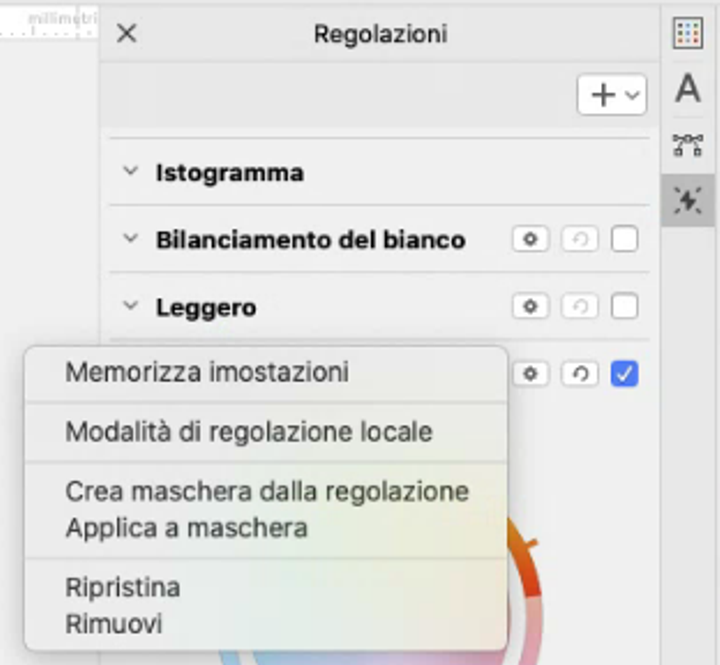

Il pulsante Preferenze a destra del nome di una regolazione consente di accedere a funzioni aggiuntive.

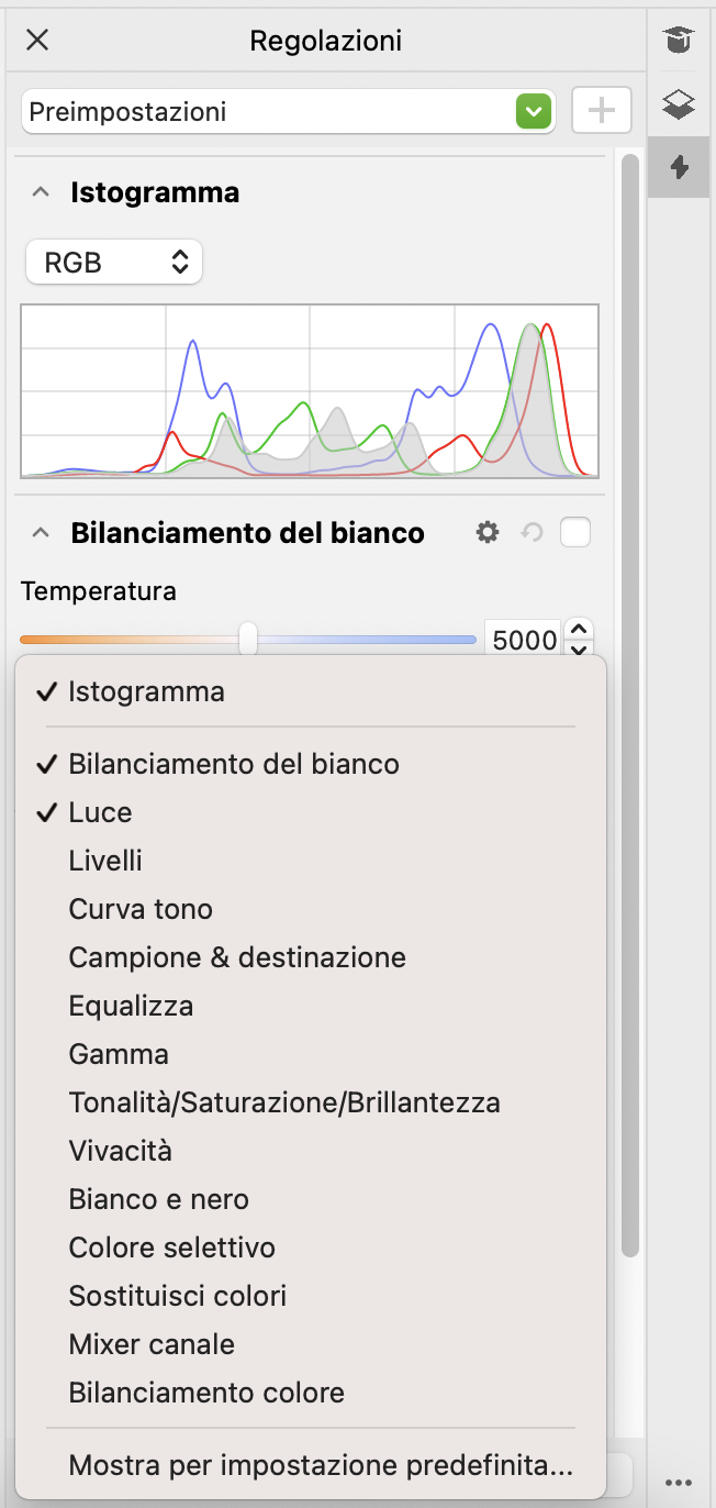

2 Nell'ispettore Regolazioni, fare clic sul pulsante Aggiungi regolazione , quindi scegliere una regolazione.
Se l'ispettore Regolazioni non è visibile, fare clic su Finestra Ispettori Regolazioni.

Ripristinare una regolazione sulle impostazioni predefinite
Fare clic sul pulsante Ripristina , situato a destra del nome della regolazione.
Ricordare le impostazioni di regolazione per un utilizzo successivo
Fare clic sul pulsante Preferenze , quindi selezionare Memorizza impostazioni.
Rimuovere una regolazione dall'ispettore Regolazioni
Fare clic sul pulsante Preferenze, quindi selezionare Rimuovi.

2 Nell'ispettore Regolazioni, nell'area della regolazione, fare clic sul pulsante Preferenze , quindi selezionare Applica alla maschera.

2 Fare clic sul pulsante Preferenze e selezionare Crea maschera da regolazione.

1 Nell'ispettore Regolazioni, passare alla regolazione che si desidera applicare a un'area specifica dell'immagine.
2 Fare clic sul pulsante Preferenze, quindi selezionare Modalità di regolazione locale.

1 Nell'ispettore Regolazioni, fare clic sul pulsante Aggiungi regolazione e selezionare Mostra per impostazione predefinita.
2 Nella finestra di dialogo Preferenze, attivare le caselle di controllo per le regolazioni che si desidera visualizzare per impostazione predefinita nell'ispettore Regolazioni e fare clic su OK.
