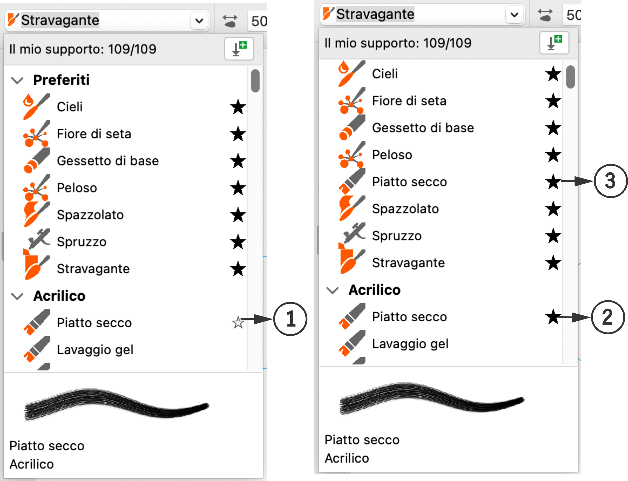

Ora potete creare l'elenco personalizzato dei pennelli preferiti e accedervi immediatamente nella categoria Preferiti nella parte superiore del selettore pennelli, risparmiando tempo ed eliminando la necessità di scorrere l'elenco. Grazie al selettore dei pennelli ottimizzato, la raccolta dei pennelli rimane organizzata e i pennelli più utilizzati sono sempre a portata di mano; non solo migliora il processo creativo ma semplifica anche il flusso di lavoro, aumentando la produttività complessiva.
Il pennello selezionato (1) viene contrassegnato come preferito (2) e aggiunto alla categoria Preferiti (3).

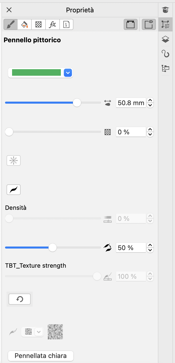

Per offrire all'utente un'esperienza omogenea in tutti gli strumenti e le funzioni dell'applicazione, la nuova scheda Pennello pittorico dell'ispettore Proprietà introduce un'interfaccia intuitiva per la regolazione fine delle proprietà dei pennelli. Lo spazio ampliato e la disposizione ben organizzata consentono di modificare e sperimentare rapidamente, integrando i controlli esistenti nella barra delle proprietà. Integrando la scheda pennello pittorico nel flusso di lavoro, potete migliorare il vostro processo creativo e ottenere regolazioni precise della corsa della spazzola in modo semplice ed efficiente.
La scheda Pennello pittorico dell’ispettore Proprietà
