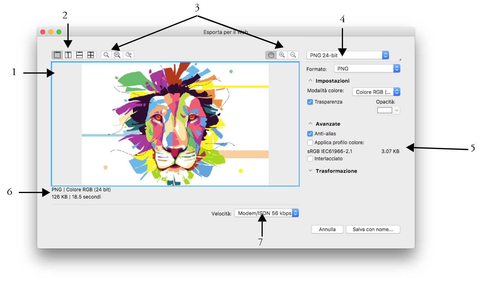

Corel PHOTO-PAINT consente di esportare i seguenti formati di file compatibili con il Web: GIF, PNG e JPEG.
Quando si specificano le opzioni di esportazione, è possibile visualizzare l'anteprima di un'immagine con un massimo di quattro configurazioni diverse. È possibile confrontare i formati file, le impostazioni predefinite, le velocità di scaricamento, la compressione, le dimensioni di file, la qualità dell'immagine e la gamma di colori. È inoltre possibile esaminare le immagini in anteprima eseguendo zoom e una panoramica all'interno delle finestre di anteprima.
Lavoro di Indra Risky
Componente
Descrizione
1. Finestra di anteprima
Mostra un'anteprima del documento.
2. Modalità Anteprima
Consente di visualizzare l'anteprima delle regolazioni in un riquadro singolo o diviso.
3. Strumenti di ingrandimento e panoramica
Consentono di ingrandire e ridurre un'immagine visualizzata nella finestra di anteprima, di effettuare la panoramica di un'immagine visualizzata a livello di zoom maggiore del 100% e di adattare un'immagine alla finestra di anteprima.
4. Casella di riepilogo Preimpostazioni
Consente di scegliere le impostazioni predefinite per un formato di file.
5. Impostazioni di esportazione
Consente di personalizzare le impostazioni di esportazione, come colore, opzioni di visualizzazione e dimensioni.
6. Informazioni sul formato
Consente di visualizzare le informazioni sul formato di file disponibili per ogni riquadro di anteprima.
7. Casella di riepilogo Velocità
Consente di scegliere una velocità Internet per il salvataggio del file.
È possibile esportare file compatibili con il Web utilizzando le impostazioni predefinite. Ciò consente di ottimizzare il file senza bisogno di modificare le singole impostazioni. È inoltre possibile personalizzare le impostazioni per produrre un risultato specifico. Ad esempio, è possibile regolare colore, qualità della visualizzazione e dimensioni del file.
