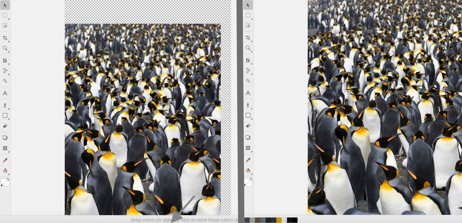

Tavolozza immagine
Tavolozza immagine (Finestra Tavolozze colore Tavolozza immagine) memorizza i colori utilizzati nell'immagine. Ogni volta che si utilizza un colore nell'immagine, questo viene automaticamente aggiunto alla Tavolozza immagine. Tuttavia, se si preferisce controllare quali colori vengono aggiunti alla Tavolozza immagine, è possibile disattivare gli aggiornamenti automatici e aggiungere i colori manualmente.
Quando si aggiungono i colori manualmente, è possibile scegliere i colori da una tavolozza colore, dall’immagine o da un selettore colore. Inoltre, è possibile aggiungere colori da un'immagine o un oggetto importati.
Trascinare un oggetto nella Tavolozza immagine per aggiungere colori.
È possibile cancellare la Tavolozza immagine di qualsiasi colore indesiderato o inutilizzato rimuovendo individualmente i colori oppure aggiornando la tavolozza in modo che rimuova tutti i colori inutilizzati contemporaneamente.
Quando si apre un'immagine creata con una versione precedente di Corel PHOTO-PAINT, la Tavolozza immagine non contiene colori. Tuttavia, è possibile creare facilmente la Tavolozza immagine aggiungendo colori dell'immagine intera, di un'area modificabile o di un oggetto selezionato.
È inoltre possibile nascondere la Tavolozza immagine.
Per mostrare o nascondere la Tavolozza immagine
Torna all'inizio
Fare clic su Finestra Tavolozze colore Tavolozza immagine.
La Tavolozza immagine si trova nella parte inferiore della finestra dell'applicazione.
Nascondendo la Tavolozza immagine non si disattiva l'aggiunta automatica dei colori.
Per disattivare l'aggiunta automatica dei colori nella Tavolozza immagine
Torna all'inizio
Fare clic tenendo premuto il tasto Ctrl su un campione di colore nella Tavolozza immagine, quindi fare clic su Tavolozza Aggiungi colori automaticamente.
Per aggiungere un colore alla Tavolozza immagine
Torna all'inizio
Operazione
Procedura
Aggiungere tutti i colori da un'immagine
Fare clic tenendo premuto il tasto Ctrl su un campione di colore nella Tavolozza immagine, quindi fare clic su Tavolozza Aggiungi colori da immagine.
Aggiungere un colore da un'immagine
Fare clic sulla freccia nell’angolo destro della Tavolozza immagine, fare clic sullo strumento Contagocce e quindi sull'immagine.
Aggiungere i colori da un oggetto trascinando
Trascinare l'oggetto sulla Tavolozza immagine.
Aggiungere colori da un'area modificabile
Definire un'area modificabile. Fare clic tenendo premuto il tasto Ctrl su un campione di colore nella Tavolozza immagine, quindi fare clic su Tavolozza Aggiungi colori da visibile.
Aggiungere colori da uno o più oggetti
Selezionare uno o più oggetti. Nella Tavolozza immagine, fare clic tenendo premuto Ctrl su un campione di colore, quindi fare clic su Tavolozza Aggiungi colori da oggetti.
I colori dei riempimenti PostScript non sono supportati.
È possibile deselezionare lo strumento Contagocce premendo Esc.
È possibile spostare il campione di un colore trascinandolo in una nuova posizione.
Per rimuovere un colore dalla Tavolozza immagine
Torna all'inizio
Fare clic tenendo premuto il tasto Ctrl su un campione di colore nella Tavolozza immagine, quindi fare clic su Elimina colore.
Per rimuovere tutti i colori inutilizzati dalla Tavolozza immagine
Torna all'inizio
Fare clic tenendo premuto il tasto Ctrl su un campione di colore nella Tavolozza immagine, quindi fare clic su Tavolozza Aggiorna.
