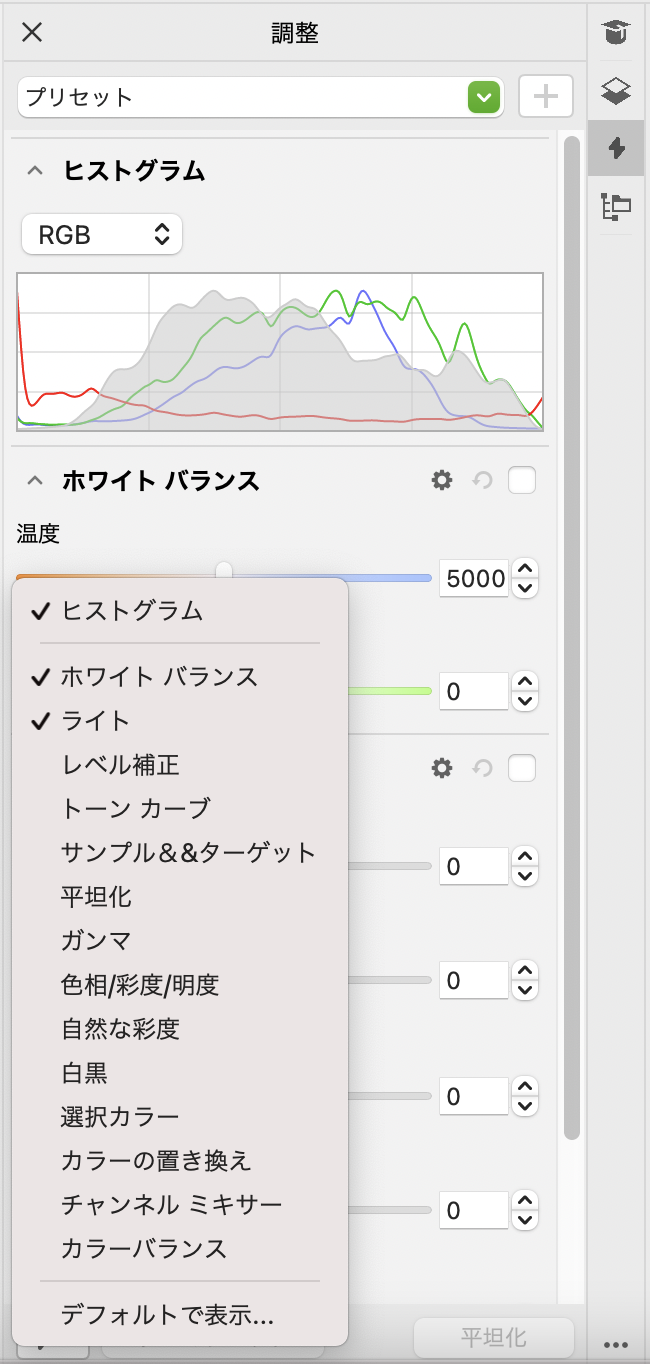

[調整] インスペクタにはデフォルトで [ヒストグラム][ホワイト バランス][ライト] の各調整が表示されますが、随時他の調整を追加できます。調整を削除することもできます。
[調整] インスペクタでは、よく使われる調整にアクセスできます。
[調整] インスペクタには、カラーやトーンの評価および調整に使用できるヒストグラムが用意されています。たとえば、ヒストグラムは、露光不足 (光不足の条件下で撮影された写真) のために細部が黒くつぶれた部分を検出するために便利です。ヒストグラムの使用については、ヒストグラム.を参照してください。

調整を適用するには
上へ戻る
1 次のいずれかの操作を実行します。
バックグラウンドを選択する — 調整をバックグラウンド レイヤに適用します。
編集領域を定義する — 調整をイメージ領域に適用します。
オブジェクトを選択する — 調整をオブジェクトに適用します。
2 [調整] インスペクタで、[調整の追加] ボタン をクリックし、調整を選択します。
[調整] インスペクタが開いていない場合は、[ウィンドウ] [インスペクタ] [調整] をクリックします。
3 必要な調整設定を選択します。

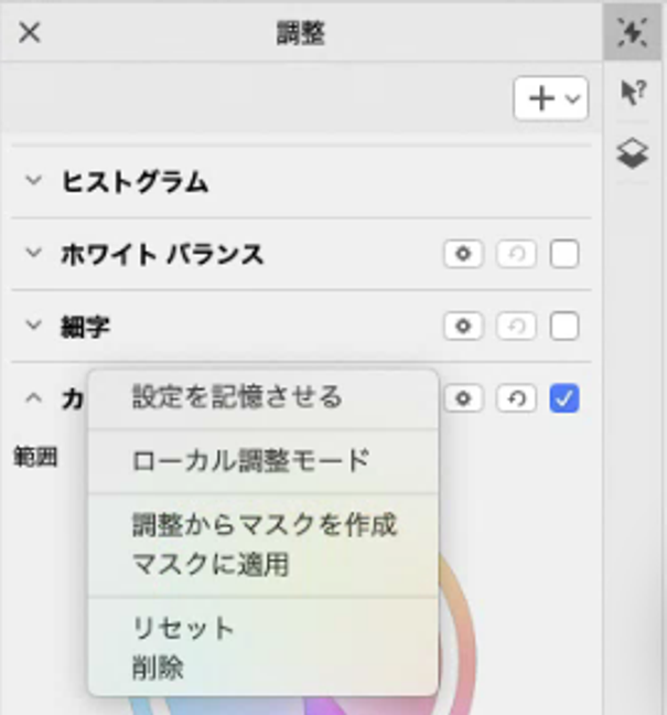

後で使えるように調整設定を残す
[環境設定] ボタン をクリックし、[設定の保存] をクリックします。
[調整] インスペクタから調整を削除する
[環境設定] ボタンをクリックし、[削除] をクリックします。

適用済みの調整からマスクを作成するには
上へ戻る
1 [調整] インスペクタで、マスクの作成元となる調整をクリックします。
2 [環境設定] ボタン をクリックし、[調整からマスクを作成] をクリックします。

ローカル調整を適用するには
上へ戻る
1 [調整] インスペクタで、イメージの特定の領域に適用する調整へ移動します。
2 [環境設定] ボタンをクリックし、[ローカル調整モード] をクリックします。
ブラシ マスク ツールがアクティブになります。
3 必要な調整設定を選択します。
4 調整する領域をペイントします。
調整を複数回のストロークで適用するには、1 回目のストローク後にプロパティ バーの [追加] ボタンをクリックします。
5 必要に応じて、調整の設定を微調整します。
6 ローカル調整モードを終了するには、[環境設定]コマンドクリックします。
ローカル調整モードでは、他のマスク ツールや、[オブジェクトからマスク][パスからのマスク][マスクの反転][マスクの削除][マスクのオーバーレイ][マスクの選択範囲][スマート選択をマスクに適用] など、[マスク] メニューのコマンドも使用できます。
ローカル調整モードは、ズーム ツール、スクロール ツール、およびすべてのマスク ツールを除く、任意のツールをクリックすることでも終了できます。
[調整]インスペクタにデフォルトで表示する調整を選択するには
上へ戻る
1 [調整] インスペクタで、[調整の追加] ボタン をクリックし、[デフォルトで表示] をクリックします。
2 [環境設定] ダイアログ ボックスで、[調整] インスペクタにデフォルトで表示する調整のチェック ボックスをオンにして、[OK] をクリックします。
