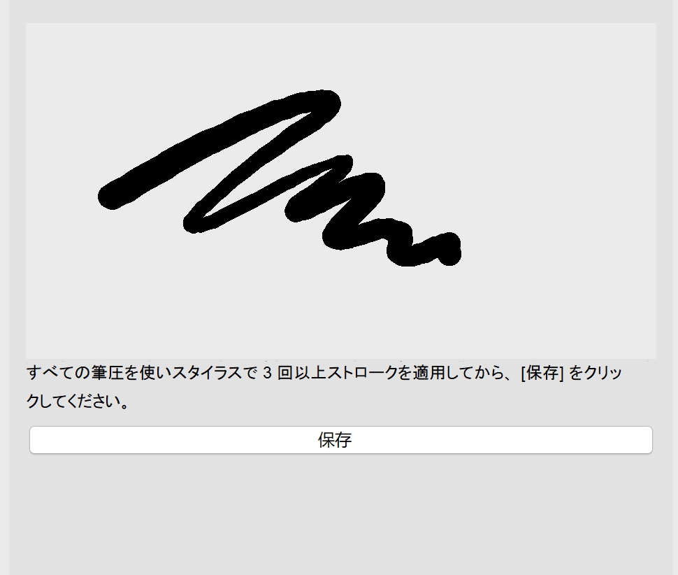

ペンの設定を調整するには
上へ戻る
1 [Corel PHOTO-PAINT] メニュー [環境設定] [Corel PHOTO-PAINT] をクリックします。
2 [ペンの設定] をクリックします。
3 圧力の範囲をすべて使うと、3 種類のストロークが適用されます。
設定をプリセットとして保存するには、[保存] をクリックします。
Corel PHOTO-PAINT では、多くの圧力感知ペンが自動的に設定されます。
