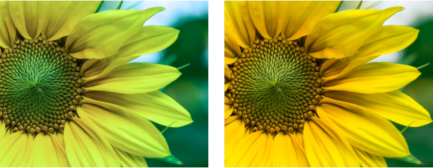

カラー キャストの補正。右のイメージは補正したバージョンです。
カラー キャストの補正
