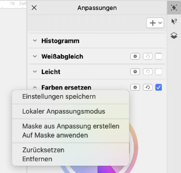

O botão Preferências à direita do nome de um ajuste dá acesso a recursos adicionais.

Lembre-se das configurações de ajuste para uso posterior
Clique no botão Preferências, e clique em Lembrar configurações.
Remova um ajuste do Inspetor do inspetor Ajustes
Clique no botão Preferências, e clique em Remover.

2 No inspetor Ajustes, na área de ajuste, clique no botão Preferências e clique em Aplicar à máscara.

1 No inspetor Ajustes, clique no ajuste a partir do qual você deseja criar uma máscara.
2 Clique no botão Preferências e clique em Criar máscara a partir do ajuste.

1 No inspetor Ajustes, vá para o ajuste que deseja aplicar a uma área específica da imagem.
2 Clique no botão Preferências e clique em Modo de ajuste local.
