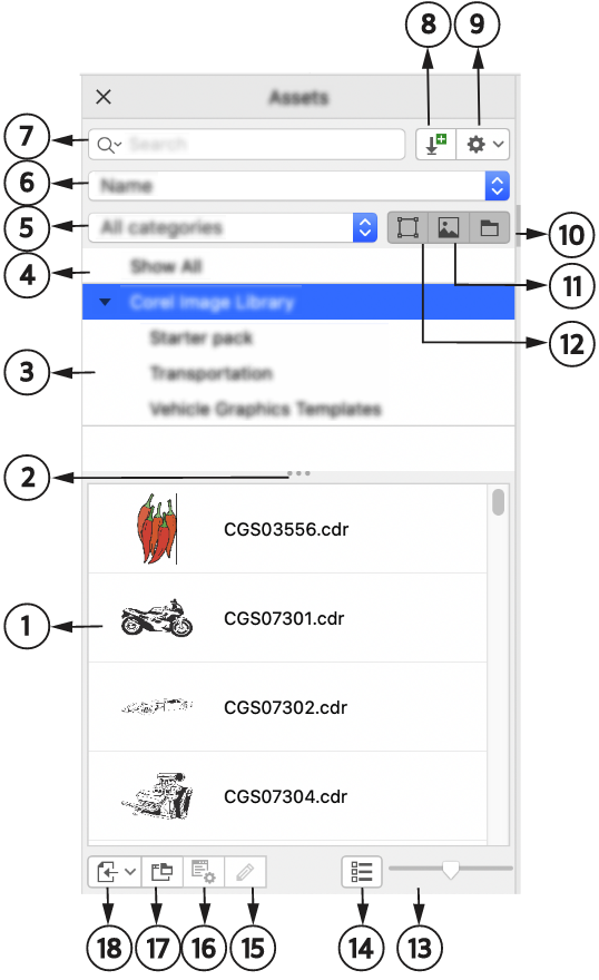

A imagem abaixo mostra os principais componentes do inspetor Ativos.
Parte
Descrição
1. Painel Conteúdo
Permite exibir miniaturas de arquivos de conteúdo.
2. Barra de redimensionamento
Permite redimensionar os painéis Conteúdo e Pastas
3. Painel Pastas
Exibe o conteúdo em uma estrutura hierárquica de pastas parecida com uma árvore
4. Mostrar tudo
Permite explorar o conteúdo em todas as pastas, incluindo bibliotecas padrão, bem como pastas e subpastas adicionadas pelo usuário
5. Filtrar conteúdo
Permite filtrar conteúdo por categoria
6. Classificar conteúdo
Permite classificar o conteúdo por nome e data, bem como exibir suas imagens favoritas
7. Caixa Pesquisar
Permite pesquisar arquivos utilizando termos de busca.
8. Obter mais
Permite acessar a caixa de diálogo Obter mais, que possibilita baixar aplicativos e plug-ins, além de conteúdo, como pacotes de preenchimento, pacotes de imagens (clipart e fotos) e pacotes de fontes de Corel PHOTO-PAINT
9. Opções
Permite acessar os seguintes comandos de menu:
Modo de seleção de uma única pasta — permite alternar entre a seleção de uma única pasta e a seleção de várias pastas no painel Pastas
Procurar repetidamente — permite procurar ou pesquisar todos os itens na pasta e subpastas selecionadas
Adicionar pasta — permite adicionar um local ao painel Pastas
Procurar — permite alterar o local de uma pasta
Abrir o local da pasta — permite abrir rapidamente um local de pasta no Finder sem a necessidade de navegar manualmente até ele
Reindexar pasta — permite indexar uma pasta para exibição, navegação e pesquisa mais rápidas
Renomear — permite renomear uma pasta no painel Pastas
Remover da lista — permite remover um local do painel Pastas
Ajuda — permite acessar o tópico de ajuda sobre gerenciamento de ativos
10. Procurar nas pastas
Permite alternar entre exibir e ocultar o painel Pastas ao visualizar ativos locais e de rede
11. Mostrar imagens de rasterizadas
Permite ocultar ou mostrar clipart e gráficos vetoriais no painel Conteúdo
12. Mostrar imagens vetoriais
Permite ocultar ou mostrar fotos e outros bitmaps no painel Conteúdo
13. Controle deslizante Tamanho da miniatura
Permite ajustar o tamanho de miniaturas no painel Conteúdo
14. Visualização em miniatura
Permite alternar entre exibição de lista e de grade no painel Conteúdo
15. Editar
Permite abrir e editar uma imagem
16. Propriedades
Permite marcar, excluir e editar as propriedades de um ativo local ou de rede
17. Abrir o local da pasta
Permite abrir um local de pasta no Finder
18. Posicionar
Permite posicionar conteúdo no documento ativo
