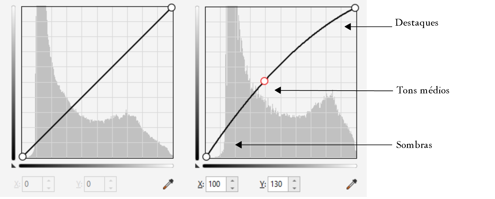

O filtro Curva de tom permite realizar correções de cor e tom ajustando os canais de cor individuais ou o canal composto (todos os canais combinados). Os valores dos pixels individuais são plotados ao longo de uma curva de tom que aparece em um gráfico e representa o equilíbrio entre sombras (parte inferior do gráfico), tons médios (meio do gráfico) e destaques (parte superior do gráfico). O eixo x do gráfico representa os valores tonais da imagem original ou os valores de entrada; o eixo y do gráfico representa os valores tonais ajustados ou os valores de saída.
A curva de tons mostra o equilíbrio entre as sombras, tons médios e destaques de uma imagem. (esquerda) A curva de tons de uma imagem antes dos ajustes de tom. (direita) Este exemplo mostra um pequeno ajuste na faixa tonal, no qual os valores de pixels de 100 são substituídos por valores de pixels de 130 para aumentar o brilho das áreas de tons médios.
