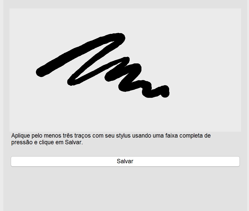

Para ajustar as configurações da caneta
Voltar Ao Início
1 Clique no menu do Corel PHOTO-PAINT Preferências Corel PHOTO-PAINT.
2 Clique em Configurações de Caneta.
3 Usando uma ampla faixa de pressão, aplique três pinceladas.
Para salvar as configurações como predefinições, clique em Salvar.
