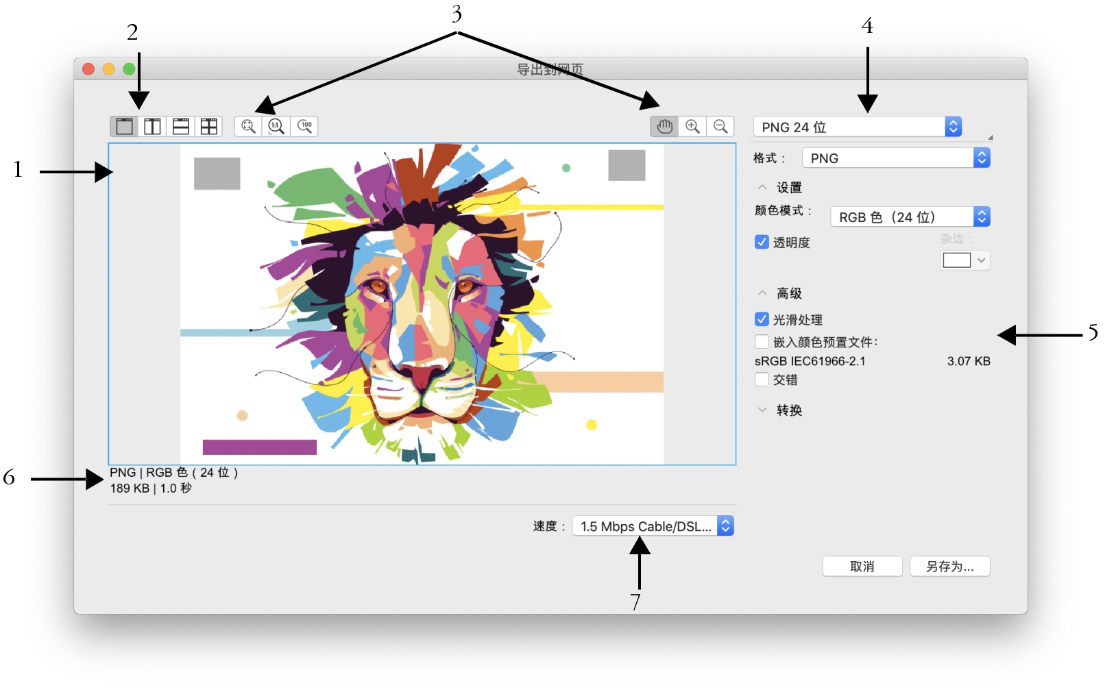

在指定导出选项时,最多可以使用四种不同的设置配置来预览图像。可以比较文件格式、预设设置、下载速度、压缩、文件大小、图像质量和颜色范围。还可以通过在预览窗口中进行缩放平移来检查预览。
Indra Risky 创作的插图
组件
描述
1.预览窗口
显示对文档的预览。
2.预览模式
可让您在单个窗口或拆分的窗口中预览所做的调整。
3.缩放和平移工具
可以将显示在预览窗口中的图像放大和缩小,将显示在高于 100% 的缩放级上的图像平移,使图像适合预览窗口。
4.预设列表框
可让您选择文件格式的设置。
5.导出设置
可让您自定义导出设置,如颜色、显示选项和大小。
6.格式信息
可让您查看文件格式信息,在每一个预览窗口都可以查看。
7.速度列表框
可让您选择保存文件的因特网速度。
