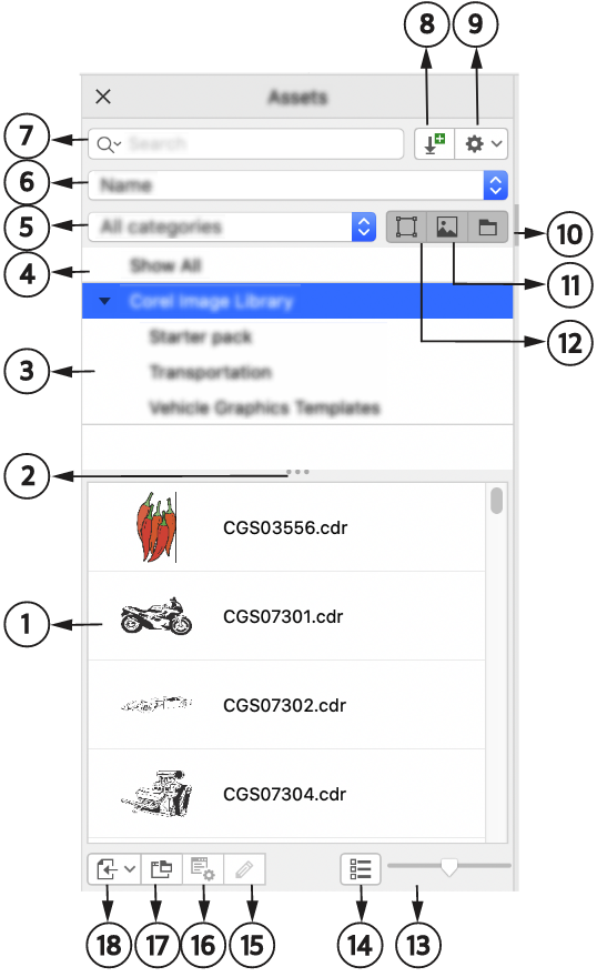

下图显示了资产检查器的主要组件。
部分
描述
1.内容窗格
可让您查看内容文件的缩略图
2.调整大小栏
可让您调整内容文件夹窗格的大小
3.文件夹窗格
以树状文件夹分层结构显示内容
4.全部显示
可让您浏览所有文件夹中的内容,包括默认库和用户添加的文件夹和子文件夹
5.筛选内容
可让您按类别筛选内容
6.对内容进行排序
可让您按名称和日期对内容进行排序和查看您收藏的图像
7.搜索
可让您使用关键字搜索文件
8.获取更多
可让您访问获取更多对话框,从 Corel PHOTO-PAINT 内下载应用程序和插件以及内容,如填充包、图像包(剪贴画和相片)和字体包。
9.选项
可让您访问以下菜单命令:
单个文件夹选择模式 — 可让您在文件夹窗格中切换选择单个文件夹和选择多个文件夹
递归浏览 — 可让您浏览或搜索所选文件夹和子文件夹中的所有项目
添加文件夹 — 可让您添加一个位置到文件夹窗格
浏览 — 可让您更改文件夹的位置
打开文件夹位置 — 可让您在"查找器"中快速打开文件夹位置,而无需手动浏览它
重建文件夹索引 — 可让您为文件夹建立索引,以便更快地查看、浏览和搜索
重命名 — 可让您在文件夹窗格中重命名文件夹
从列表中移除 — 可让您从文件夹窗格删除一个位置
帮助 — 可让您访问资产管理上的帮助主题
10.浏览文件夹
可让您在查看本地和网络资产时,在显示和隐藏文件夹之间切换
11.显示光栅图像
可让您在内容窗格中隐藏或显示剪贴画和矢量图
12.显示矢量图像
可让您在内容窗格中隐藏或显示相片和其他位图
13.缩略图大小滑块
可让您调整内容窗格中的缩略图大小
14.缩略图预览
可让您在内容窗格中切换列表视图和网格视图
15.编辑
可让您打开和编辑图像
16.属性
可让您标记、删除和编辑本地或网络资产的属性
17.打开文件夹位置
可让您在"查找器"中打开文件夹位置
18.放置
