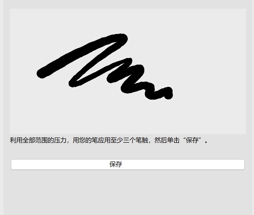

2 单击笔设置
3 使用全部范围的压力应用三个笔触。
要将设置另存为预设,请单击保存
