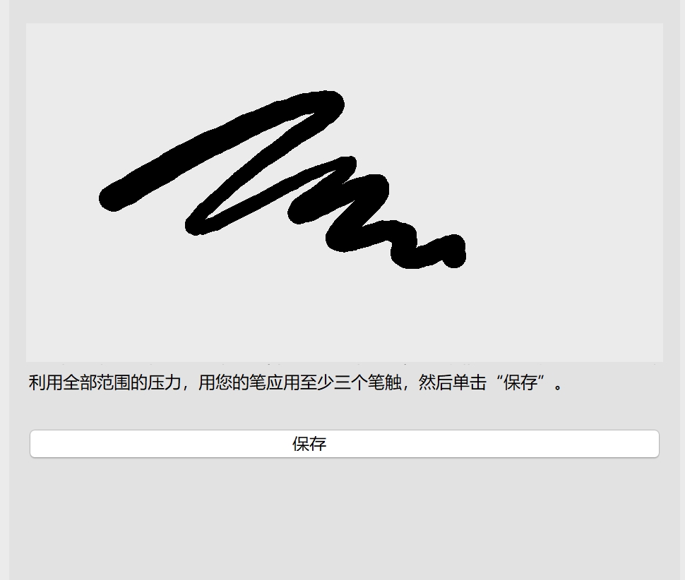

調整畫筆設定
反回頂部
1 按一下「Corel PHOTO-PAINT」功能表偏好選項Corel PHOTO-PAINT」。
2 按一下「畫筆設定」。
3 使用完整範圍的壓力,套用 3 種筆觸。
若要儲存設定成為預設,請按一下「儲存」。
