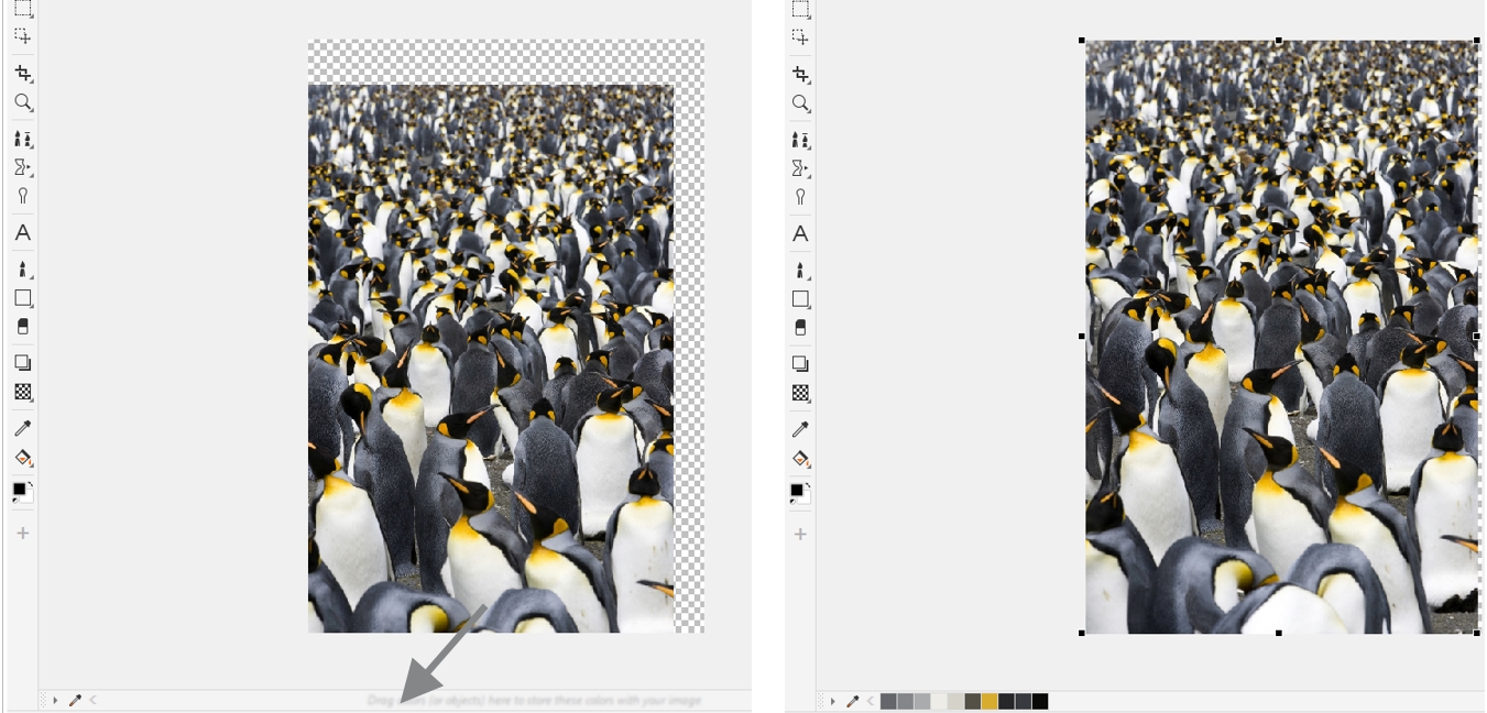

Barvy můžete přidat přetažením objektu do palety obrázku.

Přidání barev přetažením z objektu
Přetáhněte objekt do palety obrázku.
