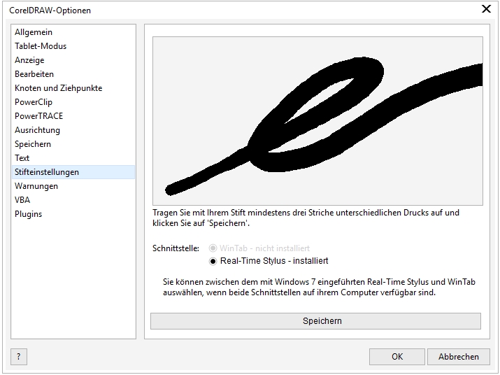

So passen Sie die Stifteinstellungen an
Nach oben
1 Klicken Sie auf Extras Optionen Corel PHOTO-PAINT.
2 Klicken Sie auf Stifteinstellungen.
3 Tragen Sie drei Striche auf und variieren Sie dabei den Druck.
Um die Einstellungen als Voreinstellung zu speichern, klicken Sie auf Speichern.
Um ein Werkzeug einem druckempfindlichen Stift zuzuordnen, aktivieren Sie das Kontrollkästchen Für jeden Stift das zuletzt verwendete Hilfsmittel speichern. Klicken Sie zuerst auf OK und danach mit dem druckempfindlichen Stift auf ein Malhilfsmittel. (Das Kontrollkästchen Für jeden Stift das zuletzt verwendete Hilfsmittel speichern ist nur mit der WinTab-Tabletoption verfügbar.)

So wählen Sie eine Stifttablett-Schnittstelle
Nach oben
3 Aktivieren Sie eine der folgenden Tablet-Optionen:
• WinTab: Wird für Wacom-kompatible Stifttablets oder Geräte empfohlen
• Real-Time Stylus: Wird für Stifttablets oder Geräte empfohlen, die die RTS-Schnittfläche benutzen
