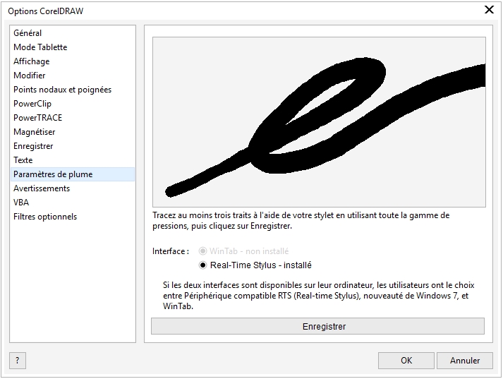

1 Cliquez sur Outils Options Corel PHOTO-PAINT.
2 Cliquez sur Paramètres plume.
3 Appliquez trois coups de pinceau au moyen de la gamme complète de pressions.
Pour conserver ce jeu de paramètres, cliquez sur Enregistrer.
Pour attribuer un outil à une plume sensible à la pression, cochez la case Enregistrer le dernier outil utilisé pour chaque stylet. Cliquez sur OK, puis sur un outil Peinture avec la plume sensible à la pression. (La case à cocher Enregistrer le dernier outil utilisé pour chaque stylet n’est disponible qu’avec l’option de tablette WinTab.)
Corel PHOTO-PAINT configure automatiquement de nombreuses plumes sensibles à la pression.
3 Choisissez l’une des options de tablette suivantes :
WinTab : recommandé pour les tablettes plume ou les périphériques compatibles Wacom
Real-Time Stylus : recommandé pour les tablettes plume ou les périphériques qui utilisent l’interface RTS
