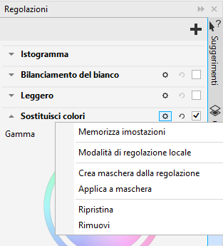

Il pulsante Opzioni a destra del nome di una regolazione consente di accedere a funzioni aggiuntive.
Per applicare regolazioni solo ad aree specifiche di un'immagine, è possibile usare la modalità di regolazione locale, che attiva lo strumento Maschera pennello e consente di disegnare sulle aree problematiche. Altri strumenti maschera possono essere utilizzati anche nella modalità di regolazione locale.

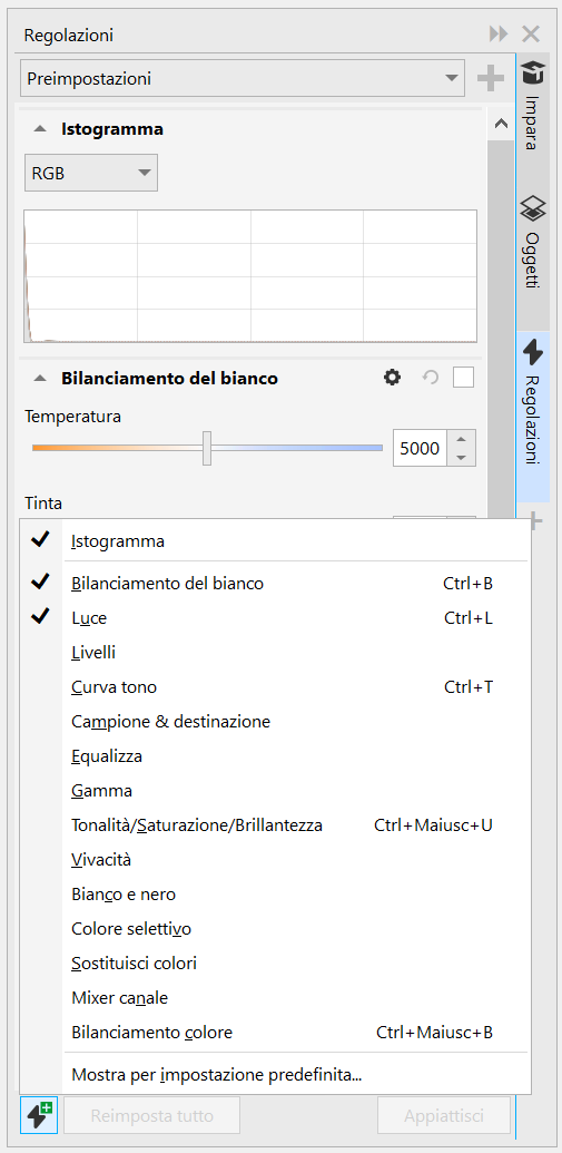

2 Nella finestra mobile Regolazioni, fare clic sul pulsante Aggiungi regolazione , quindi scegliere una regolazione.
Se la finestra mobile Regolazioni non è visibile, fare clic su Finestra Finestre mobili Regolazioni.
3 Specificare le impostazioni di regolazione desiderate.

Ricordare le impostazioni di regolazione per un utilizzo successivo
Fare clic sul pulsante Opzioni , quindi selezionare Memorizza impostazioni.
Rimuovere una regolazione dalla finestra mobile Regolazioni
Fare clic sul pulsante Opzioni, quindi selezionare Rimuovi.

1 Utilizzando uno strumento Maschera, definire un'area modificabile a cui si desidera applicare la regolazione.
2 Nella finestra mobile Regolazioni, nell'area della regolazione, fare clic sul pulsante Opzioni , quindi selezionare Applica alla maschera.

1 Nella finestra mobile Regolazioni, fare clic sulla regolazione da cui si desidera creare una maschera.
2 Fare clic sul pulsante Opzioni e selezionare Crea maschera da regolazione.

1 Nella finestra mobile Regolazioni, passare alla regolazione che si desidera applicare a un'area specifica dell'immagine.
2 Fare clic sul pulsante Opzioni, quindi selezionare Modalità di regolazione locale.
Lo strumento Maschera pennello diventa attivo.

1 Nella finestra mobile Regolazioni, fare clic sul pulsante Aggiungi regolazione e selezionare Mostra per impostazione predefinita.
2 Nella finestra di dialogo Opzioni, attivare le caselle di controllo per le regolazioni che si desidera visualizzare per impostazione predefinita nella finestra mobile Regolazioni e fare clic su OK.
