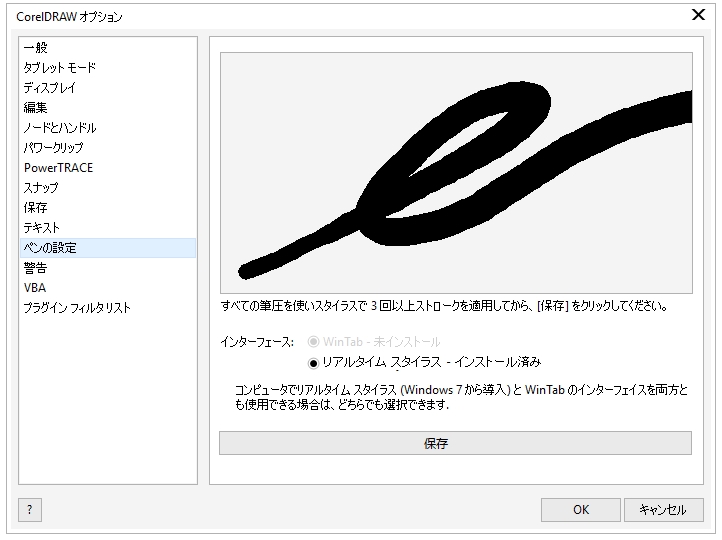

1 [ツール] [オプション] [Corel PHOTO-PAINT] をクリックします。
2 [ペンの設定] をクリックします。
3 圧力の範囲をすべて使うと、3 種類のストロークが適用されます。
設定をプリセットとして保存するには、[保存] をクリックします。
圧力感知ペンにツールを割り当てるには、[各尖筆用に最後に使用したツールを保存] チェック ボックスをオンにします。[OK] をクリックし、圧力感知ペンに対応したペイント ツールをクリックします。([各尖筆用に最後に使用したツールを保存] チェック ボックスは WinTab タブレット オプションでのみ利用できます。)
Corel PHOTO-PAINT では、多くの圧力感知ペンが自動的に設定されます。
