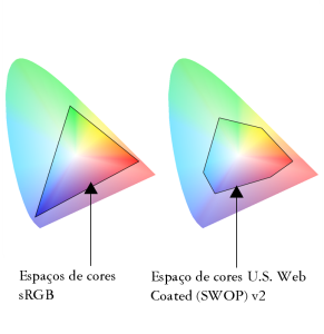

As cores são definidas por seu espaço de cores. 1. Espaços de cores Lab. 2. Espaço de cores sRGB, exibido contra o espaço de cores Lab. 3. Espaço de cores U.S. Web Coated (SWOP) v2 4. Espaço de cores RGB de ProPhoto.

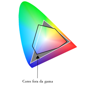

Um sistema de gerenciamento de cores pode converter com eficácia as cores do documento para vários dispositivos. Porém, ao converter cores de um espaço de cores para outro, um sistema de gerenciamento de cores pode não conseguir corresponder determinadas cores. Essa falha na conversão ocorre porque algumas cores na origem podem não se enquadrar no intervalo (ou gama) do espaço de cores de destino. Por exemplo, as cores vermelho e azul claras que você vê no monitor geralmente estão fora da gama de cores que sua impressora pode produzir. Essas cores "fora da gama" podem alterar drasticamente a aparência do documento, dependendo de como forem interpretados pelo sistema de gerenciamento de cores. Cada sistema de gerenciamento de cores possui quatro métodos para interpretar cores fora da gama e mapeá-las para a gama do espaço de cores de destino. Esses métodos são conhecidos como "finalidades de renderização". A escolha de uma finalidade de renderização dependa do conteúdo gráfico do documento.
Muitas cores em um documento sRGB podem estar fora de gama para o espaço de cores U.S. Web Coated (SWOP) v2. As cores fora da gama são mapeadas para a gama de acordo com a finalidade de renderização.
