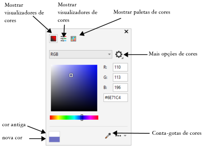

Para especificar uma cor de janela ou área de trabalho usando várias ferramentas de cor
Voltar Ao Início
Na área Cor, abra o seletor de cor da Área de trabalho ou da Borda da janela e execute uma tarefa da tabela a seguir.
Para
Faça o seguinte
Amostrar uma cor
Clique na ferramenta Conta-gotas de cor e clique na cor.
Usar controles deslizantes de cores
Clique no botão Mostrar controles deslizantes de cores , escolha um modo de cor na caixa de listagem e mova os controles deslizantes.
Usar um visualizador de cores
Clique no botão Mostrar visualizadores de cores , escolha um modo de cor na caixa de listagem e clique em uma cor do visualizador de cores.
Escolher uma cor da paleta de cores
Clique no botão Mostrar paleta de cores , escolha uma paleta de cores nas Bibliotecas de paletas e clique em uma cor.
Acessar opções de cores adicionais
Clique no botão Mais opções de cores e escolha uma opção. As opções dependem do método selecionado, por exemplo, amostragem ou uso de um visualizador de cores, de controles deslizantes de cores ou de uma paleta de cores.
