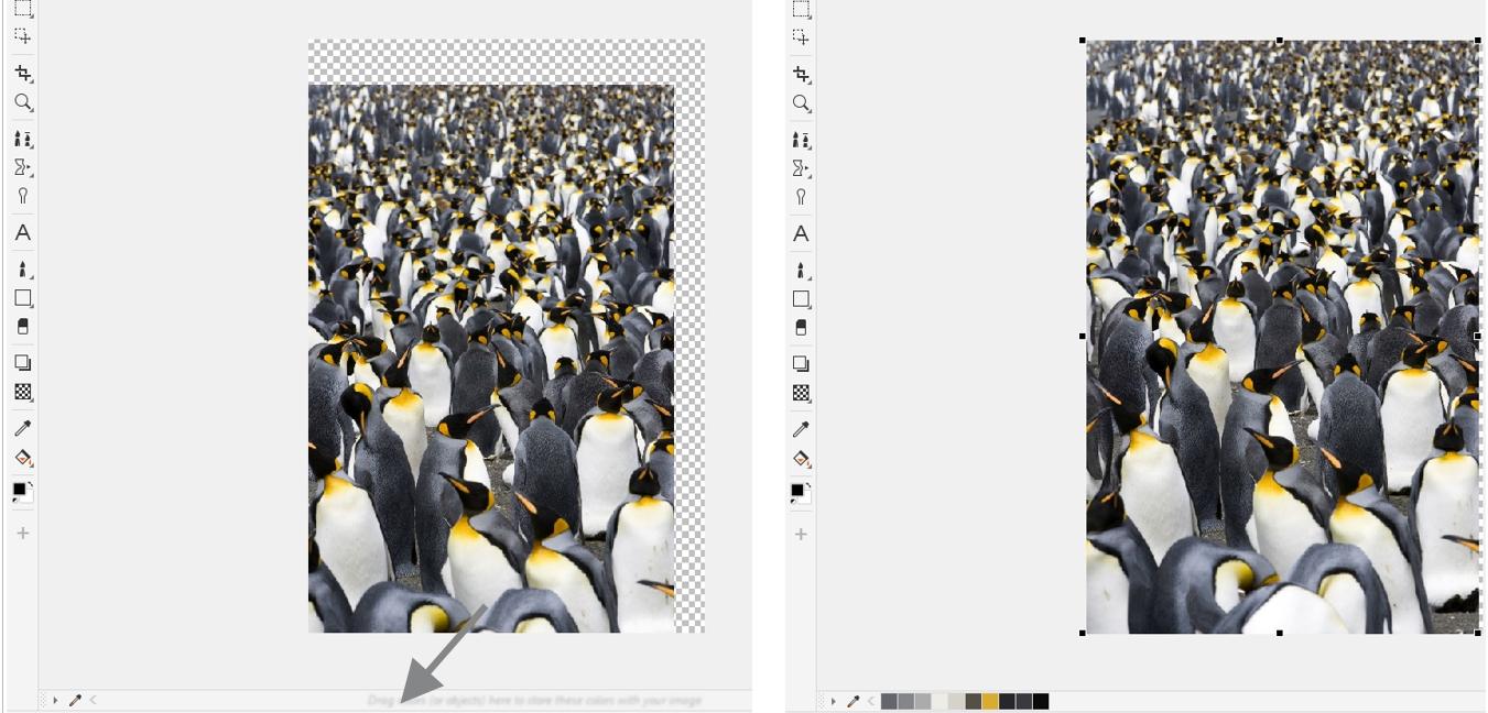

Arraste um objeto para Paleta da imagem para adicionar cores.

Adicionar as cores de um objeto arrastando
Arraste o objeto para a Paleta da imagem.
